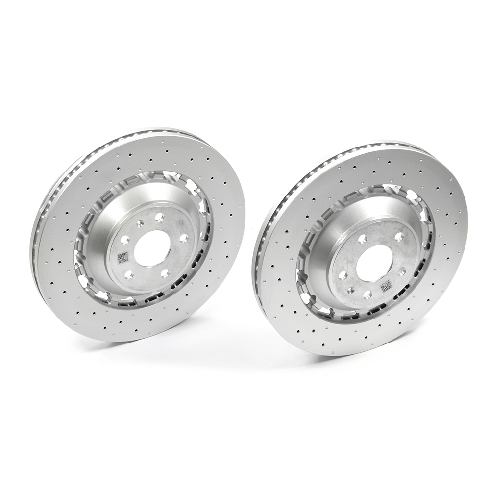

Woher bekomme ich diese Brembo-Scheiben? Bisher habe ich leider keine gefunden. Und wenn es sie nicht mehr geben sollte, was wÀre ein guter Ersatz?
Ja, die habe ich tatsÀchlich schon gefunden. Aber die sind so teuer. Also nicht falsch verstehen, dass ich nur das Billigste suche.
Ja, die Preise sind abartig. Mein Freundlicher reibt sich jetzt schon die HĂ€nde.💰
Dann nimm halt diese.
Gerade mal angefahren und ĂŒber die HĂ€lfte gĂŒnstiger.
klick mich
Und BelĂ€ge haust diese drauf und fĂŒr 650 Euronen (Preivorschlag) hast wieder eine neue Bremse, aus fertig!:boys_0136:
klick mich 2
GĂŒnstiger geht es wirklich nimmer, wenn Dir die Sicherheit vorgeht!

Hat jemand andere Scheiben nach dem ersten Tausch drin? Also jetzt keine Upgrade-Kits.
Solche Scheiben wie @turbopopel oben geschrieben fahre ich gerade. Meine sahen aus wie neu, waren sie auch.
Keinerlei Probleme mit diesen Scheiben, werde ich beim nÀchsten mal wieder so machen. BelÀge fahre ich die Yellowstuff.
PS: ein Ölwechsel kostet mich das Öl mit Filter und 20€ fĂŒr die BĂŒhne.
Upgrade gibt’s Revo oder Movit 380er Scheiben soweit ich weiß.
ich fahre jetzt die Revo mit Yellowstuff BelĂ€gen und bin bis jetzt zufrieden. Richtige Tests gibt’s aber erst wenn am Dienstag die Sommerschlappen drauf kommen.
ist aber auch kein Schnapper. 😅
Die Yellowstuff BelĂ€ge kann man auch bei den werkseitigen Scheiben nehmen? BelĂ€ge sind ja als erstes fĂ€llig. Die Scheiben dĂŒrften noch ein Weilchen gehen.
