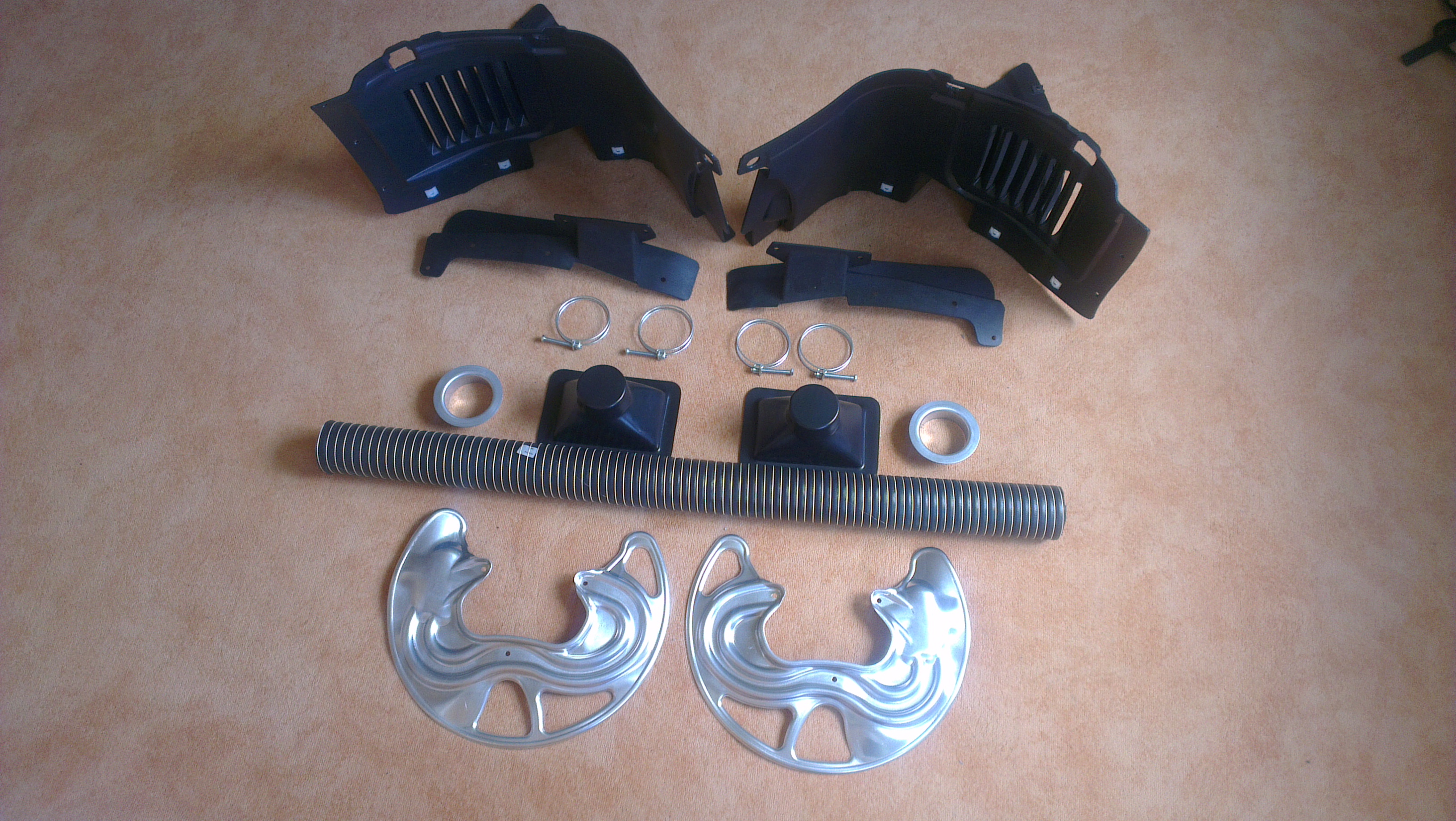

Ich habe im Sommer einen komplett Schlag gemacht und bei mir nachgrüstet:
-RS3 Radhausschalen samt Luftsammlern von Chris
-RS3 Ankerbleche
-RS3 Luftleitblech am Querlenker
Was logischer Weise beim RS3 schon verbaut ist.
Dann noch folgendes.
-Tarox F2000 Bremsscheiben (wärmebehandelt und geschlitzt)
-Schläuche von der Frontschürze zur Radhausschale

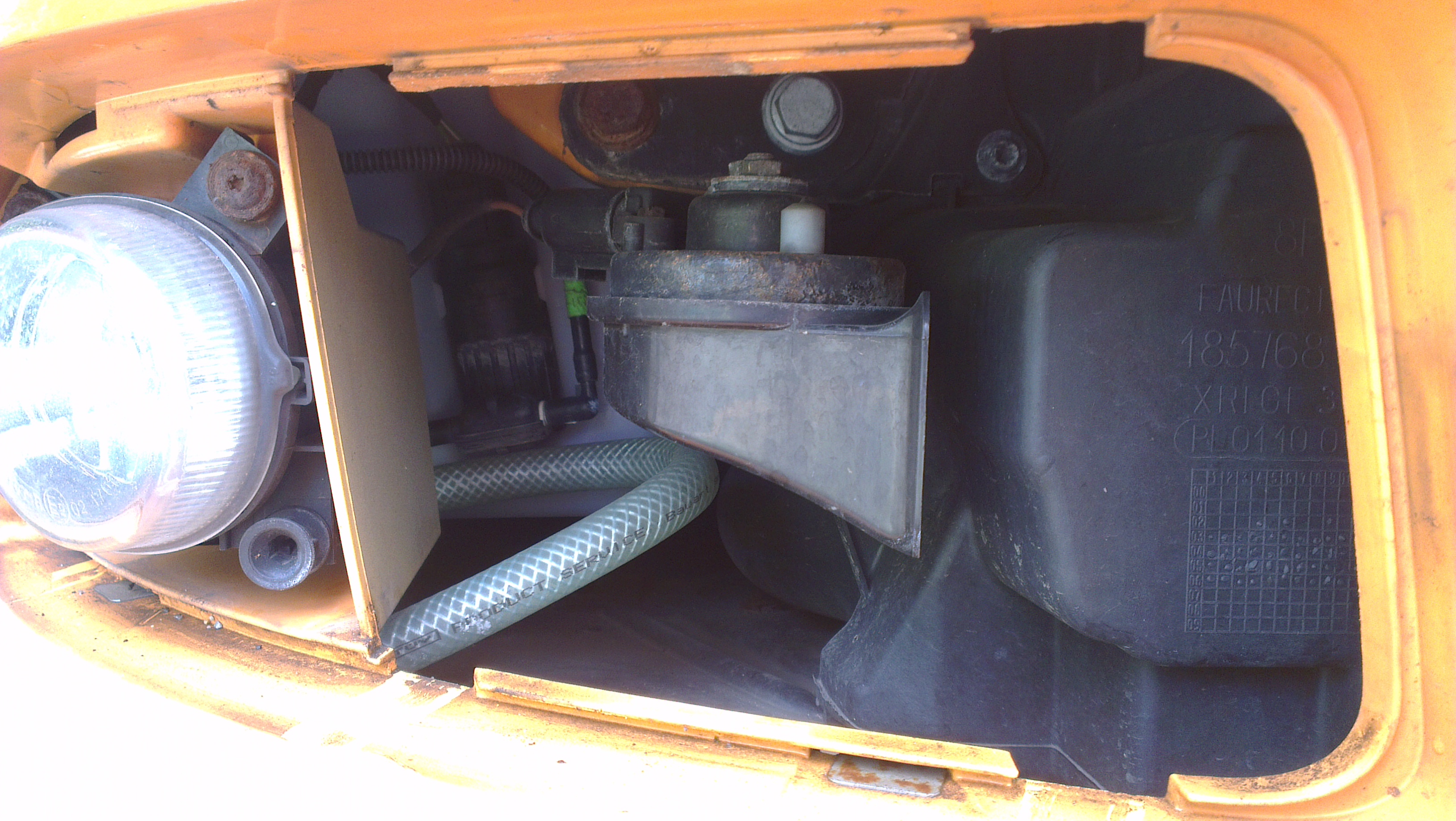

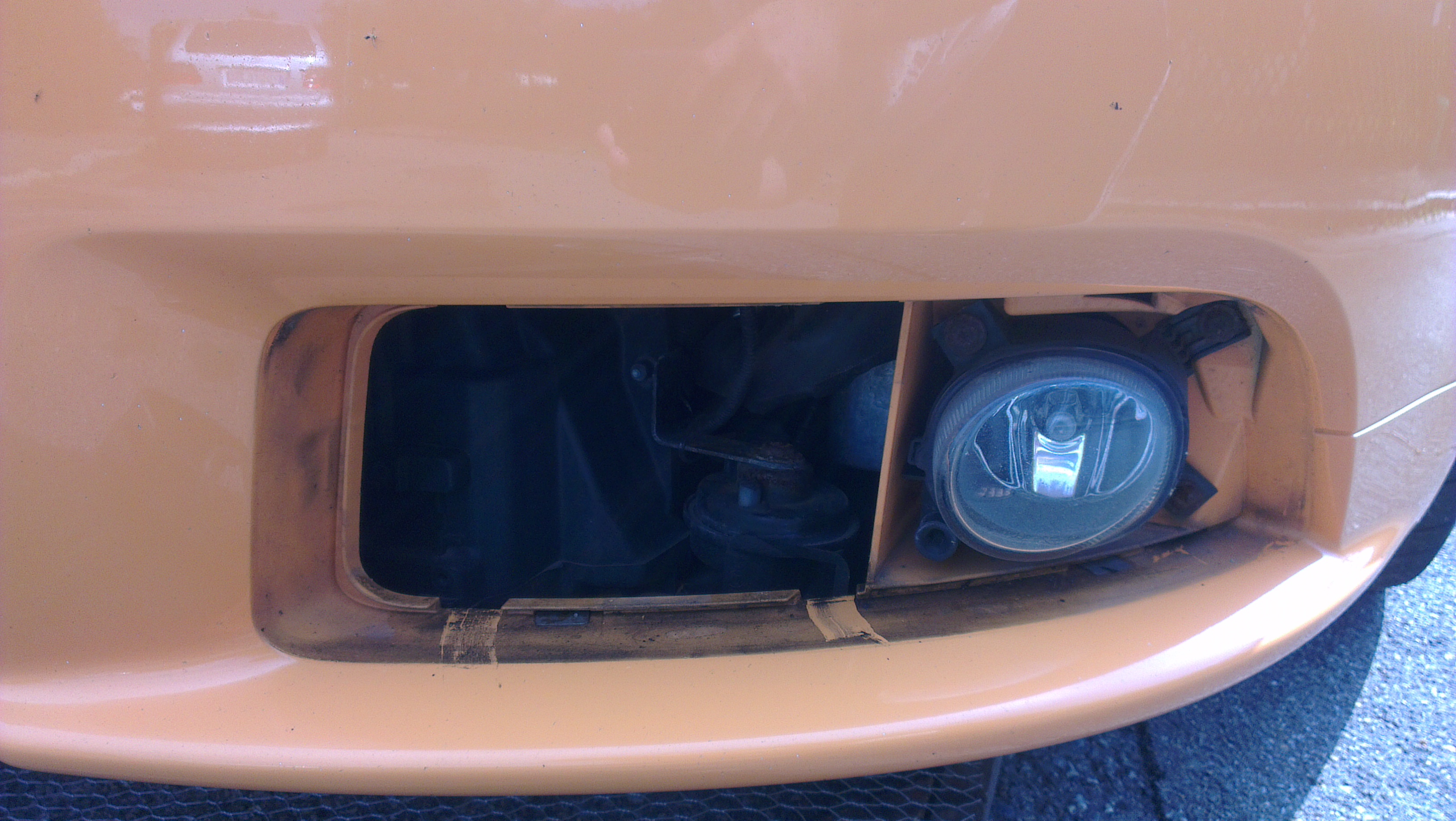

Also ich denke nicht das die Schläuche zu dünn sind.
Das sind 70mm Schläuche und das war Platzmäßig schon recht grenzwertig, weil auf der einen Seite der Riementrieb den Platz nimmt und auf der anderen Seite die Standheizung :88n:
Hab davon leider keine Bilder, aber großer geht niemals!
Ich musste aich die Hupen an eine komplett andere Stelle versetzen weil sonst null Platz wäre.
Die Luft sammle ich an den NSW Blenden mit kleinen Trichtern.
Ich muss bald mal noch paar Bilder machen...
