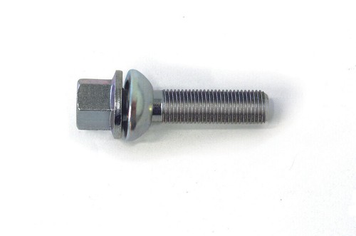

Schau mal hier sind zwar länger aber kürzen dürfte ja kein Problem sein :biggrinn:
Verwende mit den original Rotoren auch feste Kugelkopfschrauben, in Kombination mit Spurplatten... keine Probleme...
