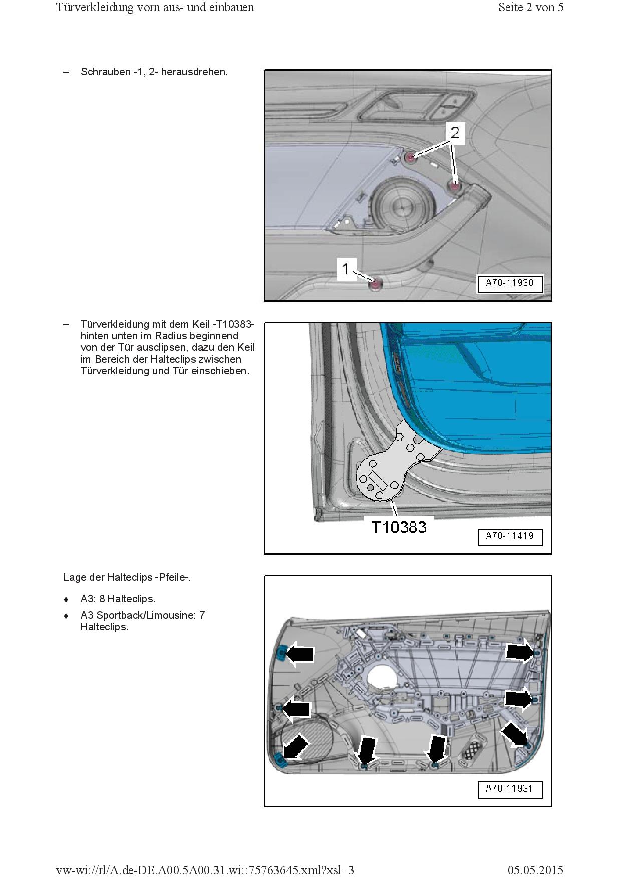

Bei der Türverkleidung kannst mal schauen, die ist mit 8 Clipse befestigt. Einfach mal die Punkte wo die sitzen nachdrücken, vielleicht ist eines nicht richtig eingerastet.
Die Dokumente findest du im DL-Bereich / Ausbauanleitungen
