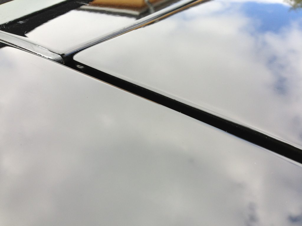

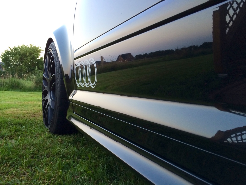

Hallo zusammen eine kurz Anleitung.....
1. Auto waschen
(eine Verschlusskappe Swissvax Carbath, einweichen mit Schlauch, dann 2 Eimer Methode, nicht in praller Sonne,
am Besten mit Kalkarmen Wasser - bei uns im Voralpenland unmöglich- :biggrinn:.
immer Sektionsweise waschen von oben anfangen, kein Schwamm kein Leder )
2. abspülen...
ggf. bei starker Verschmutzung Waschgang wiederholen.... -neue Lappen und frisches Wasser - !
3. Auto trocknen mit Siliconabzieher und dann mit Trockentuch - sofern Druckluft vorhanden aus den Zierleistenleisten und Ritzen das Wasser herausblasen
4. Mit Knete und Gleitmittel Oberfläche glätten z.B. mit diesem Kit.... (wichtigster Schritt....)
5. Cleaner Fluid Auftragen(mit Pad oder weichen Mikrofasertuch) und noch vor dem antrocknen mit weichen MikroFasertuch abputzen...
6. Wachs mit Fingernagel dosieren in händen verreiben und mit beiden handflächen einstreicheln.... (das duftet!!) :biggrinn:
7. sektionsweise arbeiten antrocknen lassen....
6. nach 10 Minuten mit weichen Mikrofasertuch abwischen
7- fertig....

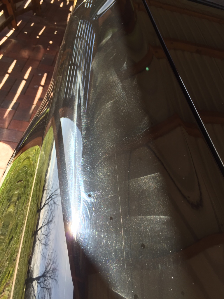

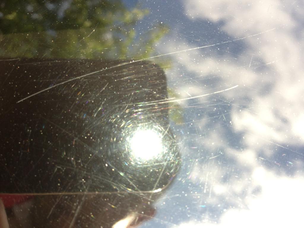

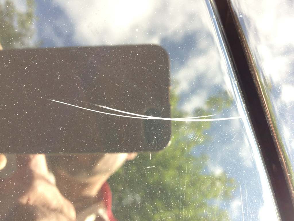

Mit welchem Produkt bekommst du den die Kratzer weg ? Ich hab etwas getestet heute und mit dem Regluar Cleaner geht das nicht wirklich.
Re: Autopflege mit Swissvax
Danke :)
ok das geht nur mit dem Zeugs..... und Poliermaschine....
ich habe bei der Bearbeitung bei meiner Kunsstoffstosstange zugeschaut...
ist nicht schwer, aber man braucht das Gefühl wann es genug ist...
... für jemanden, der das noch nicht gemacht oder gesehen hat
sicherlich eine Herausforderung, gerade am eigenen Auto :aufgeben: :biggrinn:
im autopflegeforum, gibt es hierzu eine hervorragende videoanleitung
und wertvolle Tipps zu Pads etc.......
Ich persönlich werde es auf jeden Fall an meiner Heckklappe probieren, da habe ich eine stumpfe Lackstelle...
btw. bei mir wurde der Kratzer mit dem Cleaner Fluid Professional beseitigt....
Re: Autopflege mit Swissvax "Shield"
Okay also mit dem Strong ... Das habe ich noch nicht ... Mit dem Regular sieht man die Kratzer nur noch besser :(

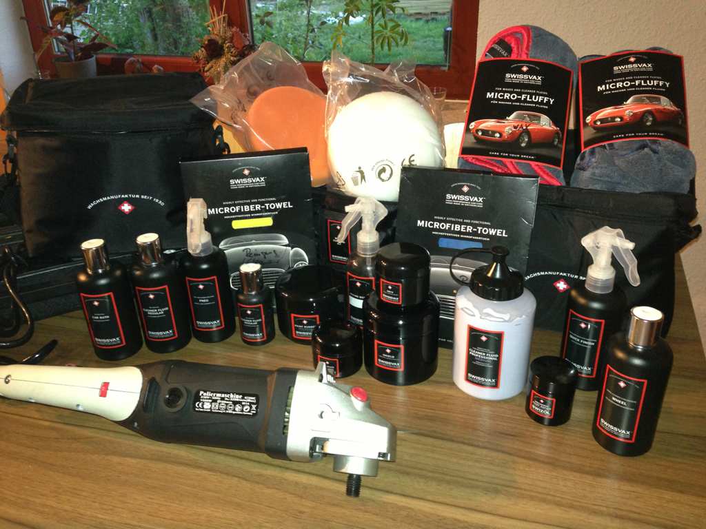

So ich hatte ja mein Swissvax Depot deutlich ausgebaut und nun gestern den gesamten Tag mich mal mit unserem TT beschäftigt.
Den RS3 habe ich schon ausreichend mit Swissvax bearbeitet, das ist aber auch kein echtes Kunststück da der Lack natürlich noch in einem sehr guten Zustand ist. Ich wollte nun wissen was das Zeug wirklich kann ! Und dafür ist der TT perfekt geeignet da er schon oft poliert wurde aber die Kratzer Hologramme nicht im Ansatz verschwunden sind.
Anbei mal vorher / nachher.
Das Ergebnis ist einfach brutal ! Der Wagen hat nun keine Hologramme mehr, wirklich keine und steht da wie er wohl zuletzt bei der Auslieferung aussah. Einfach genial.
Ich habe die Carbath wäsche 2 Eimer verwendet, dann Paintrubber und Quickfinish, danach mit der Maschine das Professional Medium ( strong wäre sicher besser aber ich will das auch für den RS3 verwenden ) verarbeitet. Langsame Drehzahl, sehr lange Bearbeitung. Danach das Shield aufgetragen und abpoliert. Alles in allem gut 8 Stunden. Meine Frau hat mit dem Autobahn Set parallel Ihre Felgen gereinigt und versiegelt.

Einfach krass der Unterschied und kaum zu glauben wenn man die Fotos sieht. Sensationelles Resultat und da kann man mächtig stolz drauf sein. :)
Swissvax ist zwar teuer, doch die Fakten liegen klar auf der Hand.
@Claudio: so schnell hat man wieder ein neues Auto. Das hat mich voll überzeugt :88n:
Micha kannst du das Bild immer noch nicht sehen ? Da war der große Kratzer... :) Alles weg und vor allem im Gegensatz zu den vorigen Polituren auch auf Dauer ! Die haben mit Ihren beigefügten Farbpigmenten den Lack zwar sehr gut aufgefrischt, aber die Hologramme waren nie völlig weg. Hier setzt ja bekanntlich das Swissvax an. Es bleibt halt weg.
Ja Duude das ist auch wirklich ein Luxus wenn man die Möglichkeiten zur richtigen Pflege vor der Haustüre hat. Ist völlig entspannt :)
Jau Eric, wie neu :) Ich freue mich auch heute noch wenn ich sehe wie die Karre trotz Blütenstaub immer noch so glänzt. Das Geld für das Swixxsvax ist echt gut investiert, allerdings muss man die Anwendung auch drauf haben das ist nicht so leicht wie man es vermutet. Wobei das alles echt viel Geld ist, wie schon gesagt, dafür bekommt man ein Fahrwerk .... aber das Zeug hält halt auch ewig und dadurch relativiert sich der Preis völlig. :10hallo2:

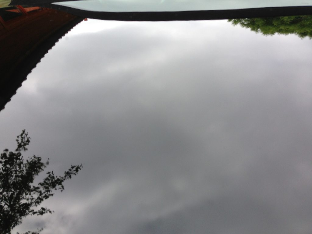

So sieht das dann aus ....
Wenn es repariert ist so

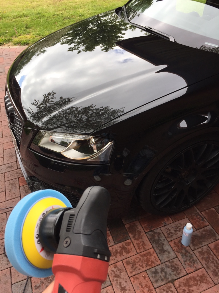

Wichtig ist in dem Fall auch das man ein nicht so hartes Pad zu verwenden. Lieber ein softeres Pad am Anfang Softpad Swissvax und den Lack länger bearbeiten. Im Gegensatz zur Rotationsmaschine kann man hier den Lack nicht so schnell überhitzen.
Die richtige Technik ist ohne Frage der Kreuzstrich. Diesen 3 mal abfahren und dann mit einem passenden Tuch Tuch die Politur abnehmen. In kleinen Schritten vorgehen ! Wie oft man diese Schritte wiederholen muss hängt natürlich vom Zustand des Lackes ab.
So hier mal zwei Videos von Youtube wie man die Maschine auch richtig einsetzt.
https://www.youtube.com/watch?v=61_hqpF ... freload=10
https://www.youtube.com/watch?v=FoYbmeH ... freload=10
Ich arbeite nach diesem Schritt noch einmal das ganze Fahrzeug mit der 3 M Anti Holopolitur durch. Dieses Finish bringt einen richtigen guten Effekt. Dafür braucht man das blaue Pad von 3M und auch den blauen Finish Microlappen !!!! Ohne den bekommt man ständig Flecken.
Wenn man diese Schritte nun abgeschlossen hat sollte der Lack von Microkratzern befreit sein und ist gut vorbereitet um mit einem entsprechenden Wachs versiegelt zu werden.
Wenn Ihr tiefere Kratzer habt müsst Ihr eine deutlich stärkere Politur nehmen. Ich verwenden dafür lokal und auch wirklich nur lokal auf kleinen Flächen das Mechanic Repair Reparatur Paste Swissvax Das lässt sich dagegen fast nur mit einer Rotationsmaschine zum Erfolg bringen.

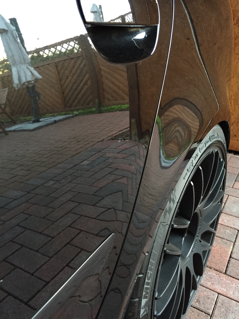

Hier ein paar Ergebnisse
