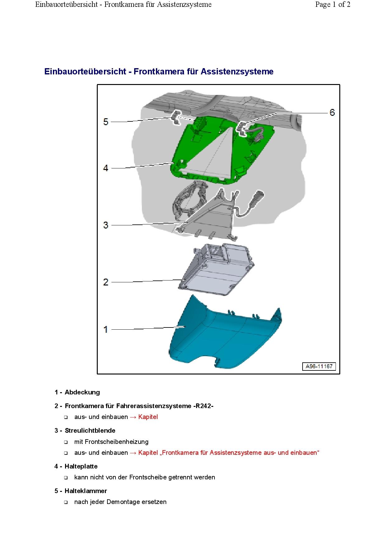

Hallo Forumskollegen.
Weiß jemand von euch wie man die Kamera für die Fahrerassistenzsysteme (Audi pre sense/ Verkehrsschilderkennung) in der Frontscheibe ausbaut? Ist die evtl nur eingesteckt/geklippst?

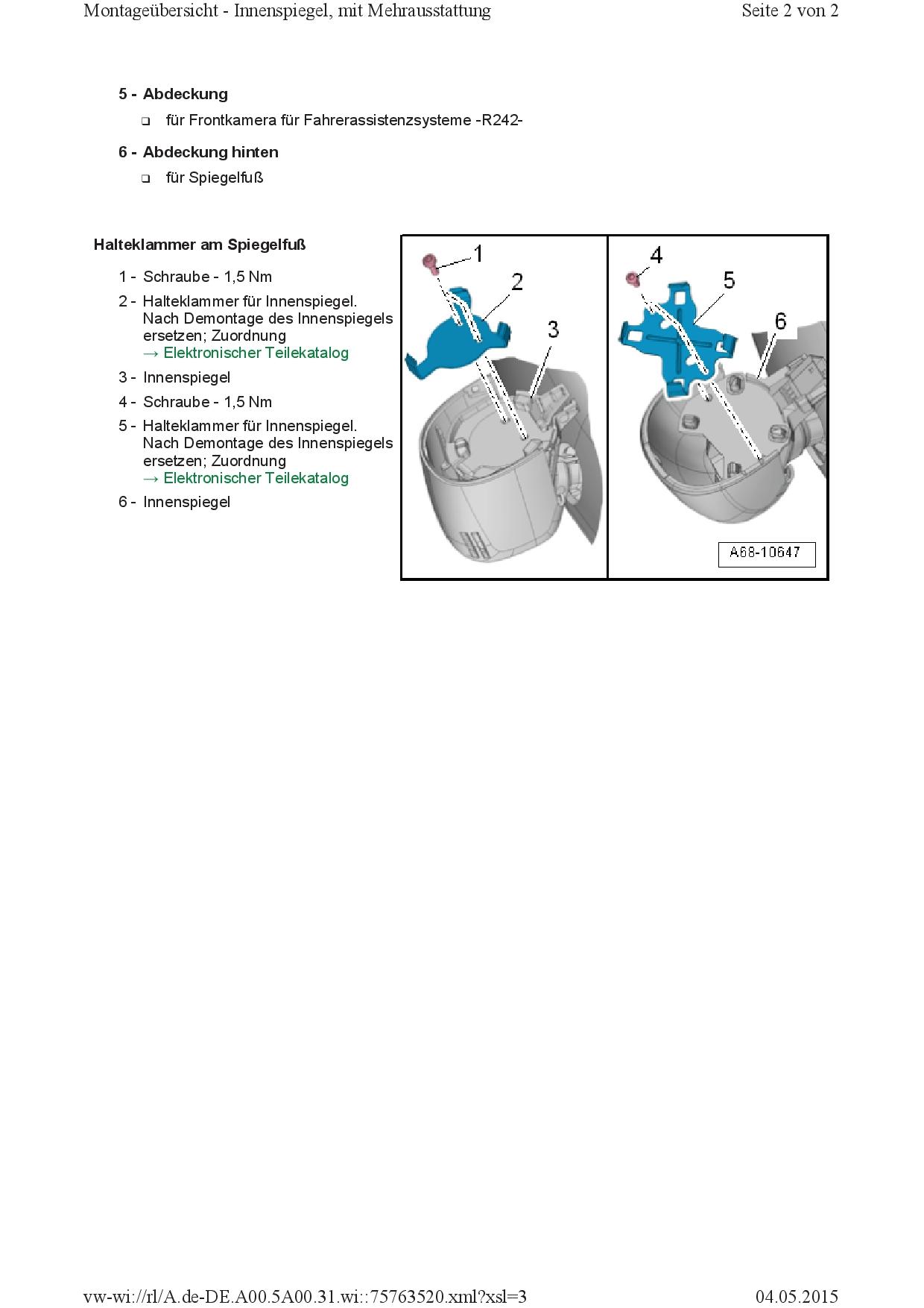

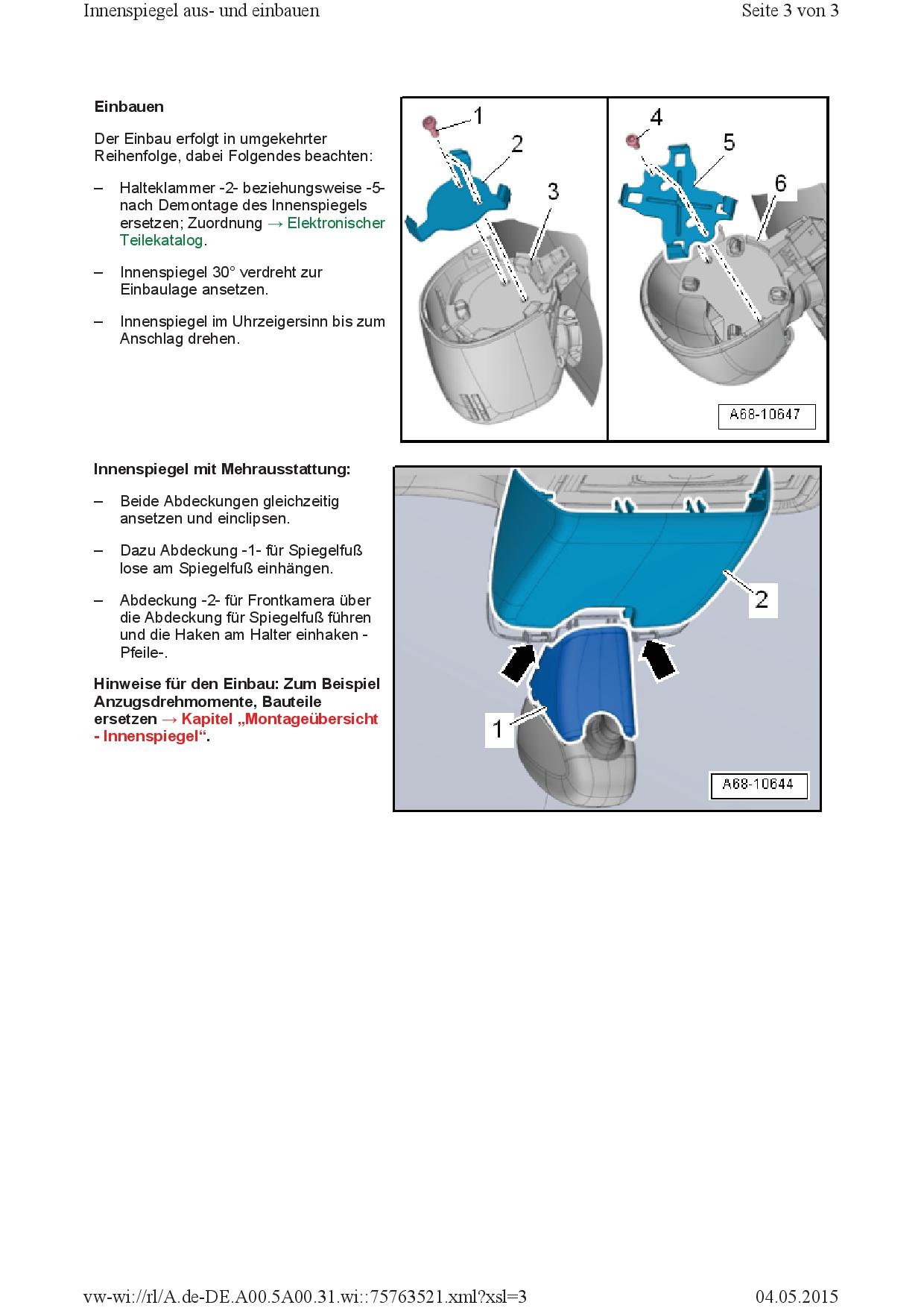

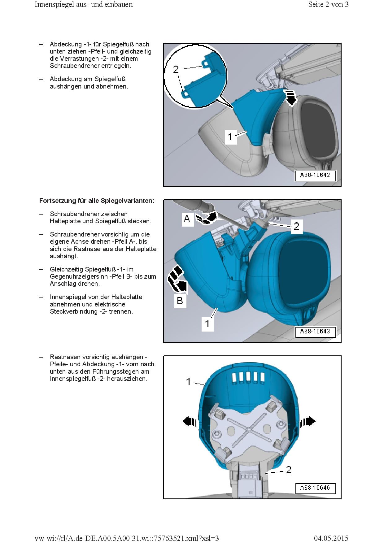

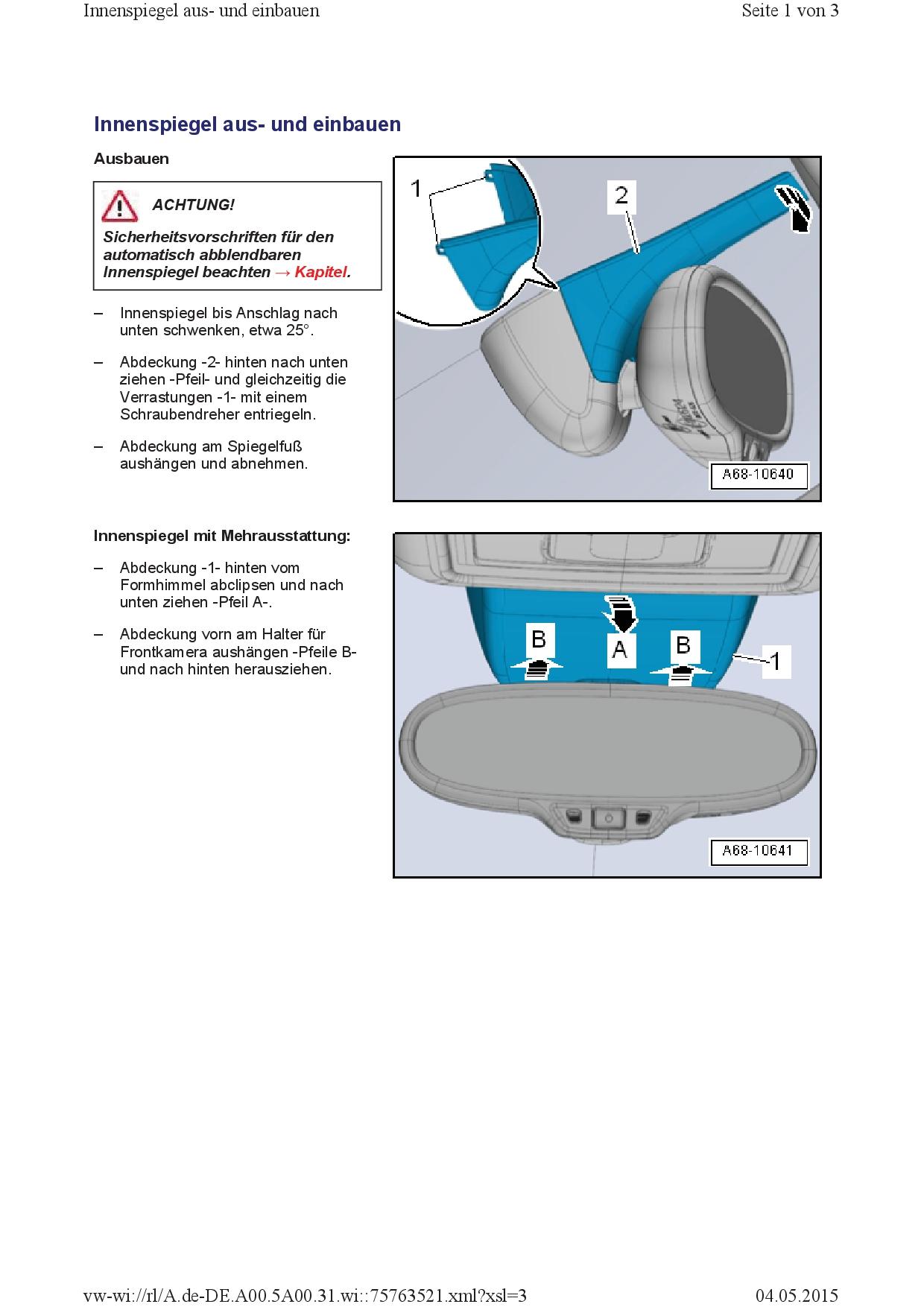

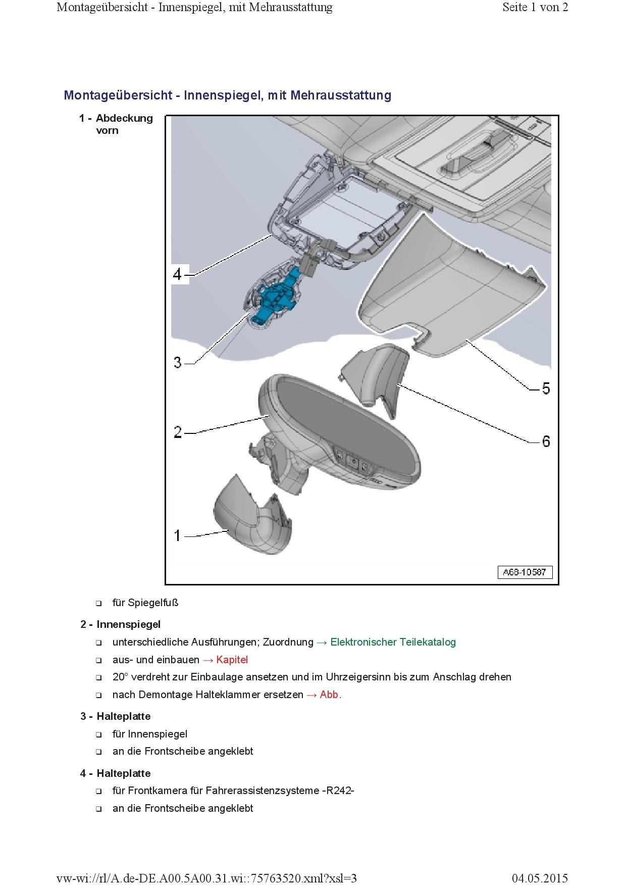

Hallo Stefan, hast du schon mal in den Ausbauanleitungen geschaut?
Sitzt die Kamera im Innenspiegel?
Marco :10hallo2:
Innenspiegel aus- und einbauen
Montageübersicht - Innenspiegel, mit Mehrausstattung
Danke Marco.
Ja ich hab in den Anleitungen geschaut. Da steht aber nicht wie die Kamera rausgeht sondern nur die Abdeckungen und der Spiegel.

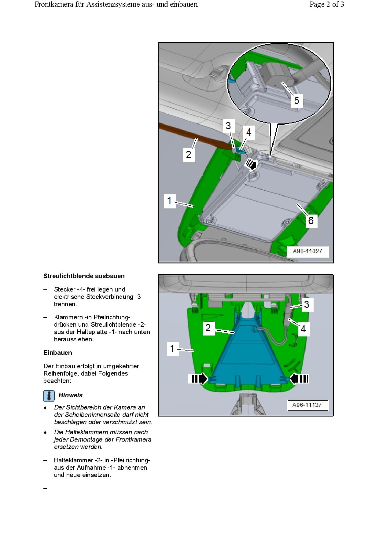

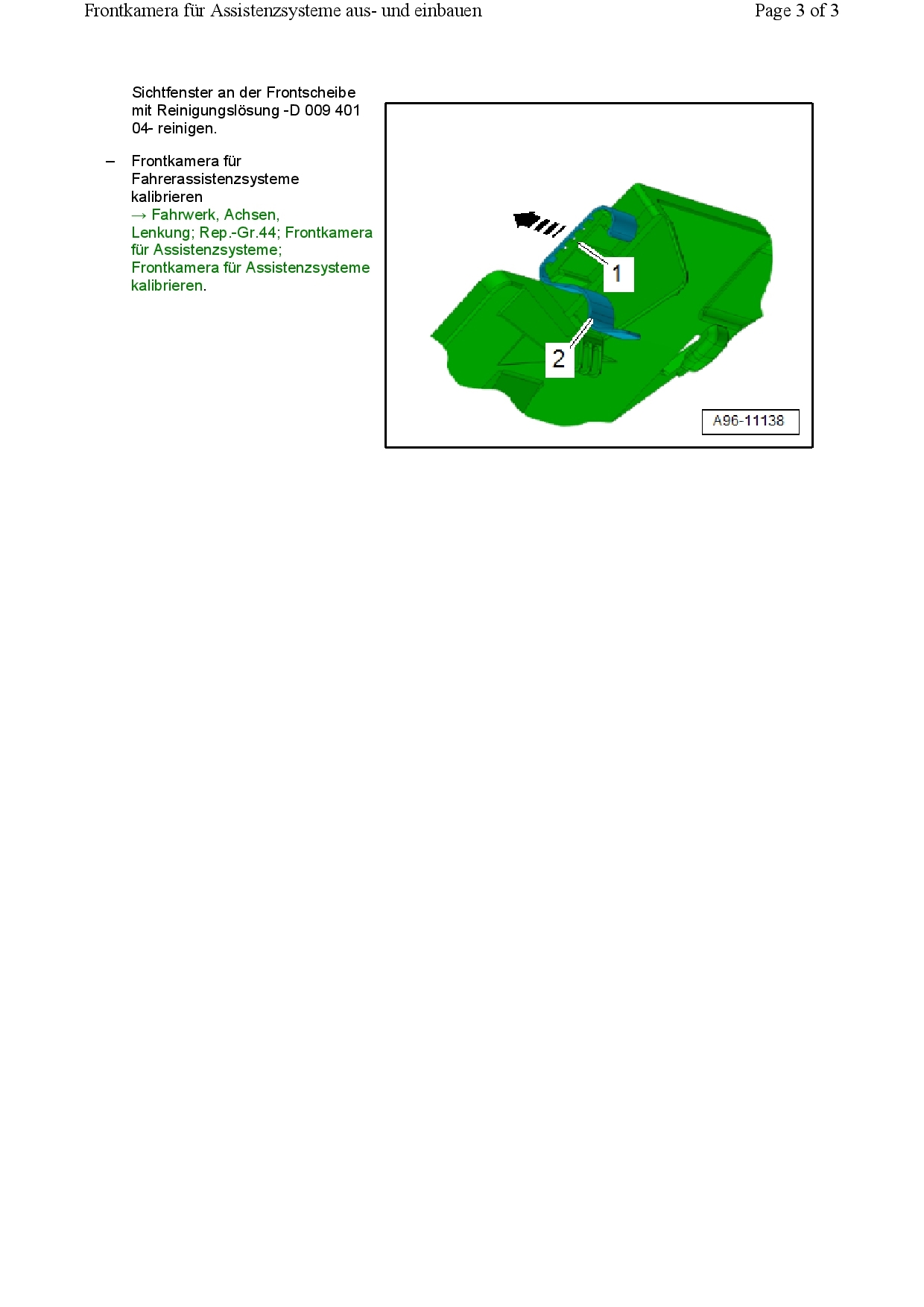

Es geht um die Kamera unter der großen Abdeckung bei "Montageübersicht - Innenspiegel, mit Mehrausstattung"

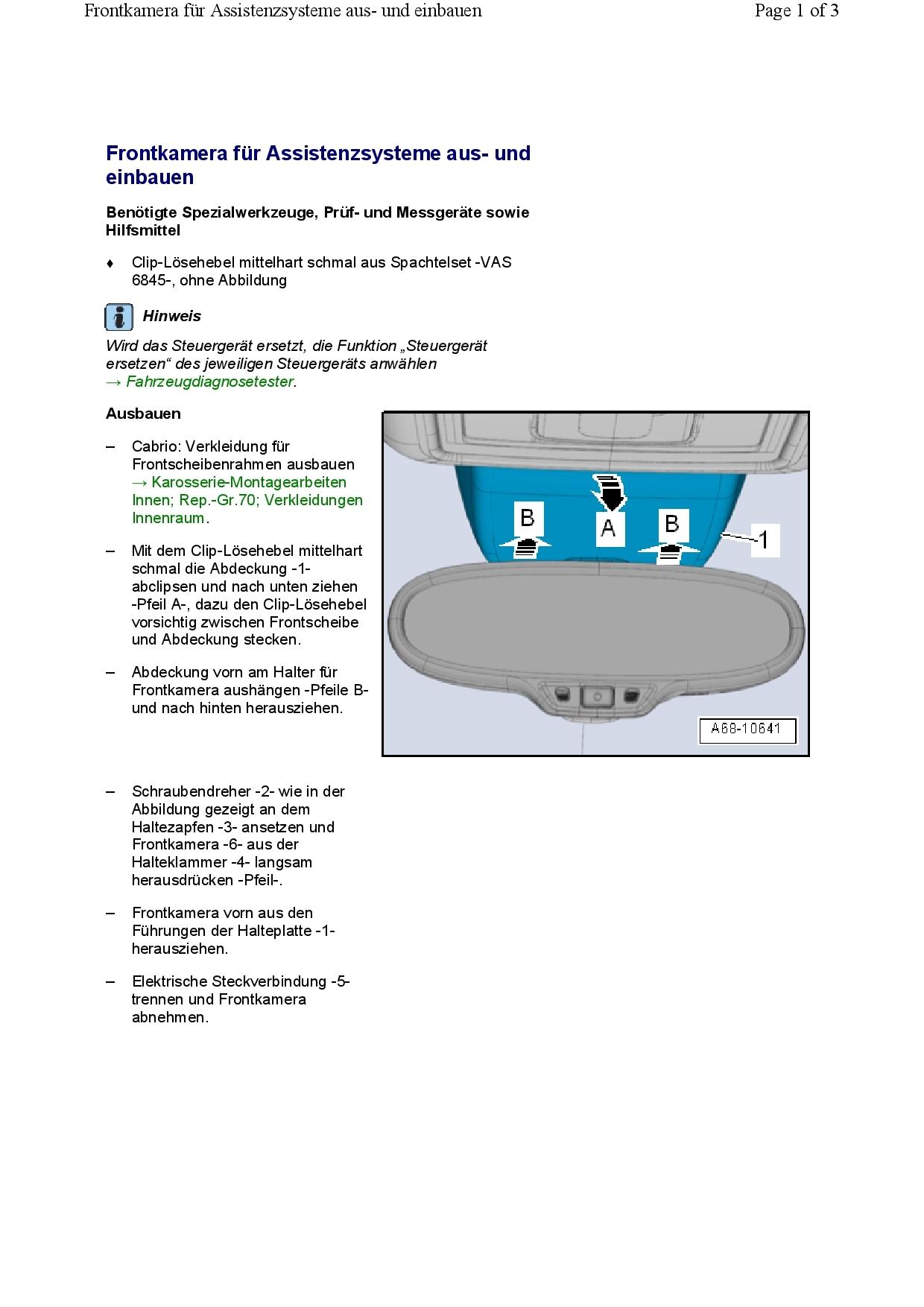

Nächster Versuch, jetzt sollte es helfen.
Einbauorteübersicht - Frontkamera für Assistenzsysteme
Frontkamera für Assistenzsysteme aus- und einbauen
Spitze Marco, genau das hab ich gesucht, Danke :jc_doubleup:
