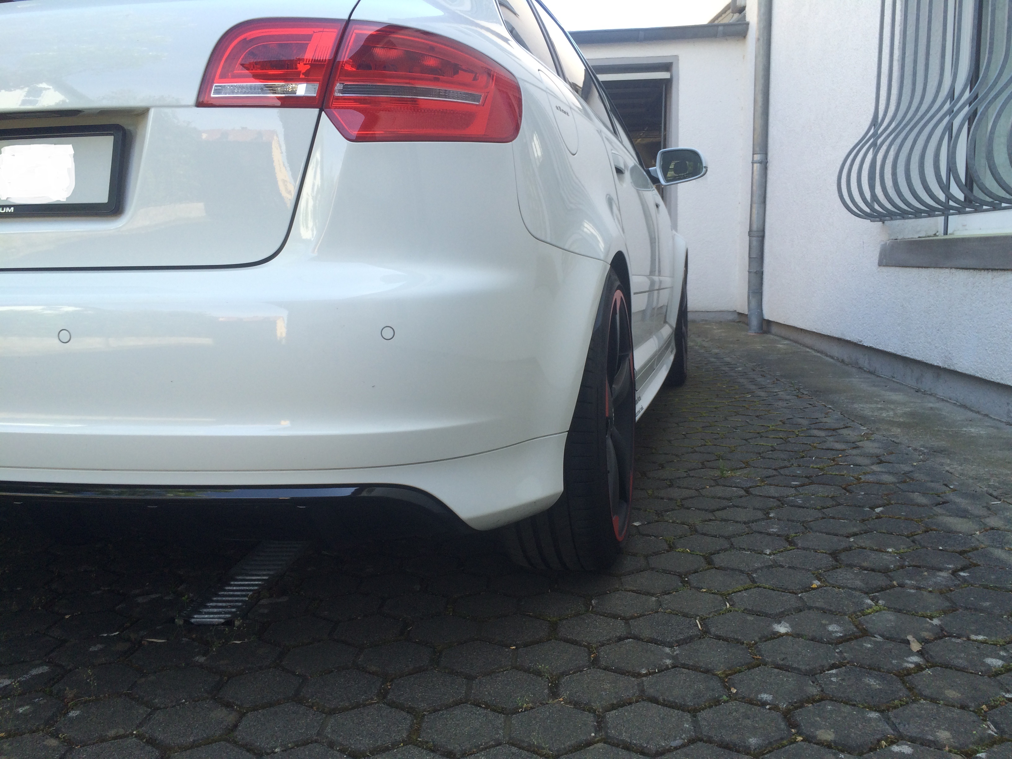

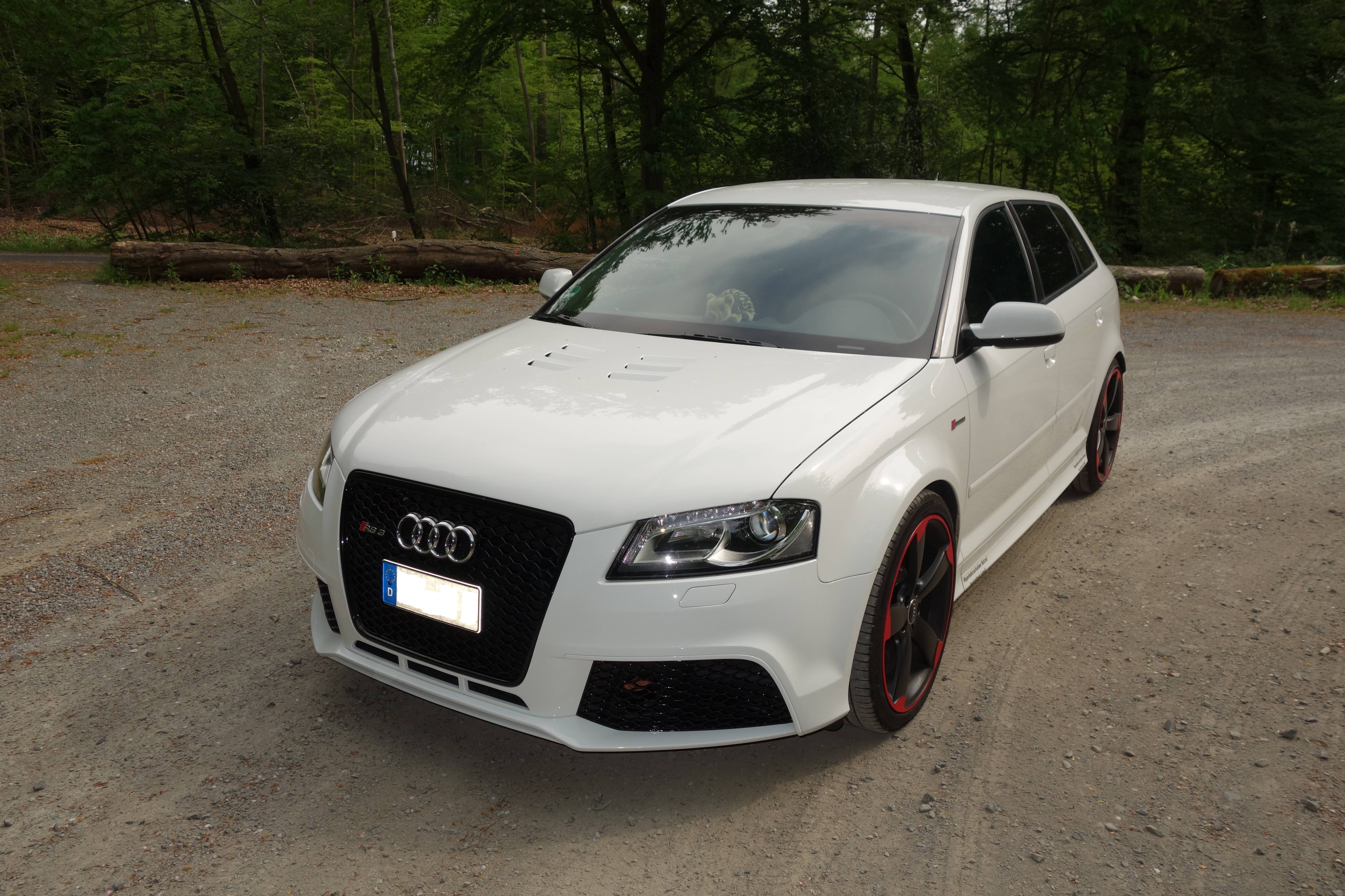

Da ich private Nachrichten bekommen habe, wie es mit der Verbreiterung nun aussieht, hier mal zwei Bilder, ich habe derzeit keine anderen...
Die äußere Kante des Rades schließt nun im Grunde bündig mit der breitesten Stelle des Kotflügels ab und direkt von hinten sieht man beidseits deutlich mehr Reifen, macht in Natura einiges aus. Kein schmalbrüstiges nach innen "gesacktes" Rad mehr hinten. Der Kotflügel sieht nun nicht mehr aus wie ein Vordach.
