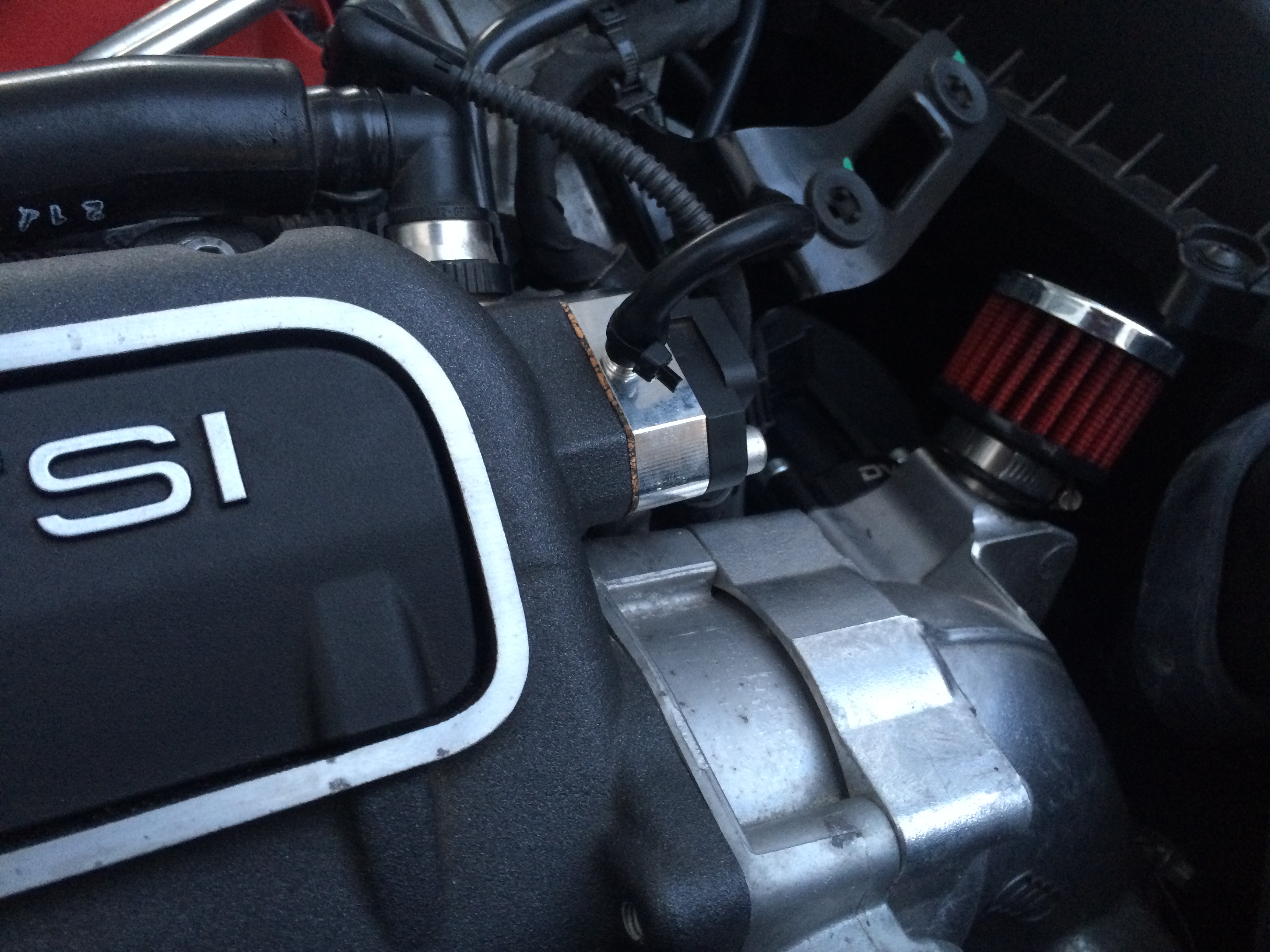

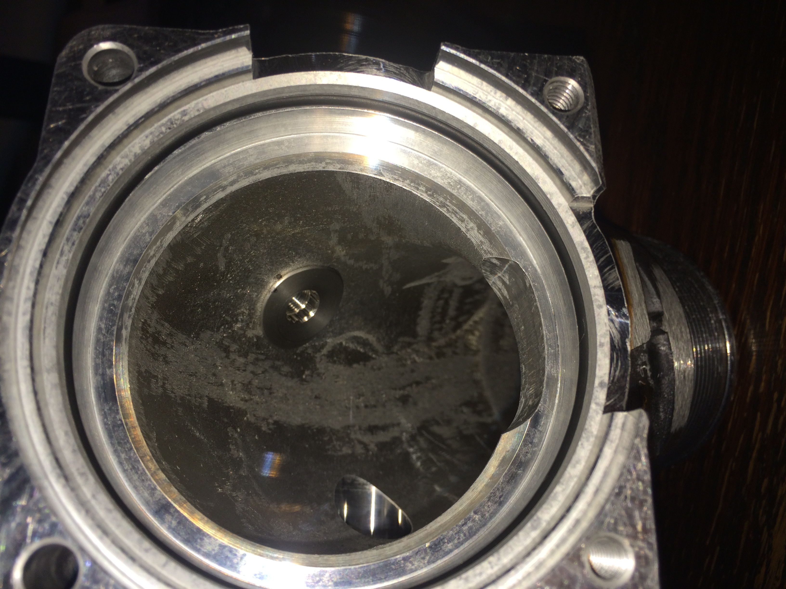

Als erstes war zu klären wo ich die Düse im Ladedrucksystem installieren will. SnowPerformance empfiehlt 5 bis 10 cm vor der Drosselklappe. Damit haben wir mit dem 2.5 TFSI ein kleines Problem: Der Ansaugstutzen ist kurz und gebogen, aber die Bedüsung soll 90° zum Luftstrum installiert werden... Ebenso ist es ungeil sich ein zündfähiges Gemisch in den Motorraum zu jagen, wenn das SUV öffnet (mal davon abgesehen, dass das GFB DV+ mit seiner etwas heiklen Schmierung wahrscheinlich nicht gut auf entfettendes Methanol reagiert... Wir werdens sehen.). Ein directPort System kommt meiner Meinung nach bei unserem Motor nicht in Frage, das Teil ist einfach zu klein für 5 Düsen und deren Minutenvolumen :aaaah: . Ebenso kann die Düse nicht vernünftig hinter der Drosselklappe installiert werden, da die Verteilung auf die einzelnen Zylinder dann ungleich ist. Die Zylinderfüllung beim RS3 ist ja eh so eine Sache....
Ich habe letztlich einen Weg gefunden denke ich: Ich habe einen neuen Ansaugstutzen gekauft (ca. 380€) und schräg oben/vorne etwas nach passieren der Luft der SUV Öffnung den Port für die Düse installiert.
Bild 1: Ansaugstutzen mit 14mm großem Loch und bereits installiertem Düsenhalter:
http://www.directupload.net/file/d/4298 ... 2p_jpg.htm
In dieses Loch wird der Edelstahladapter von SnowPerformance geschraubt und verpresst, sodass ein möglichst glatter Übergang an der Innenseite entsteht. Die Abdichtung erfolgte auch hier, wen wundert es bei mir, mit ReinzoSil. An Ende hat man eine saubere Integration der Düse in das Ladedrucksystem mit noch genug Restabstand zur Drosselklappe, einer guten Ausrichtung und es dürfte nichts bis sehr wenig Methanolgemisch an das SUV kommen. Ich denke diese Position sollte gut sein.
Bild 2: Bild von innen
http://www.directupload.net/file/d/4298 ... z8_jpg.htm
Bild 3:Mit Düse, Düsenhalter und Schlauchadapter
http://www.directupload.net/file/d/4298 ... 43_jpg.htm
Soweit zur Installation im Ladedrucksystem. Der Ladedruck wird direkt an der Brücke durch ein Adapter von Forge oder OSIR Design abgenommen, der Ladedruck dient dem programmierbaren Controler des Stage 2e Systems zum Variieren der Einsprizmenge.

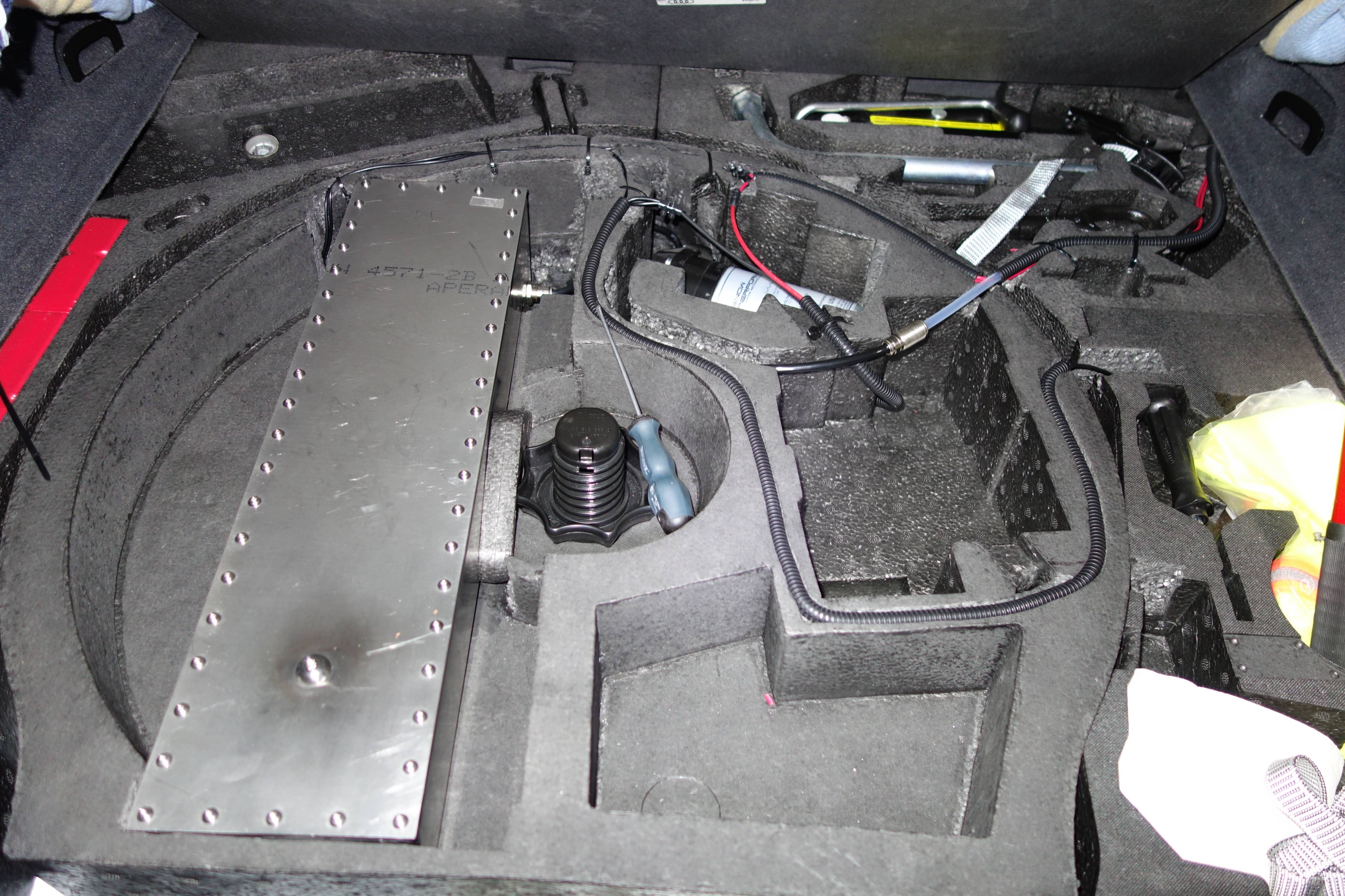

Beides soll im Kofferraum unter dem Ladeboden verschwinden, da dies optisch und praktisch eine schöne Lösung ist, außerdem kann ich sagen, dass diese mitgeliferten Aquatec Pumpen (arbeiten mit früher mal 220 PSI und heute fast 300 PSI, sehr entscheidend zusammen mit der Venturi Düse für feinste Verneblung des Gemisches) recht laut sind...

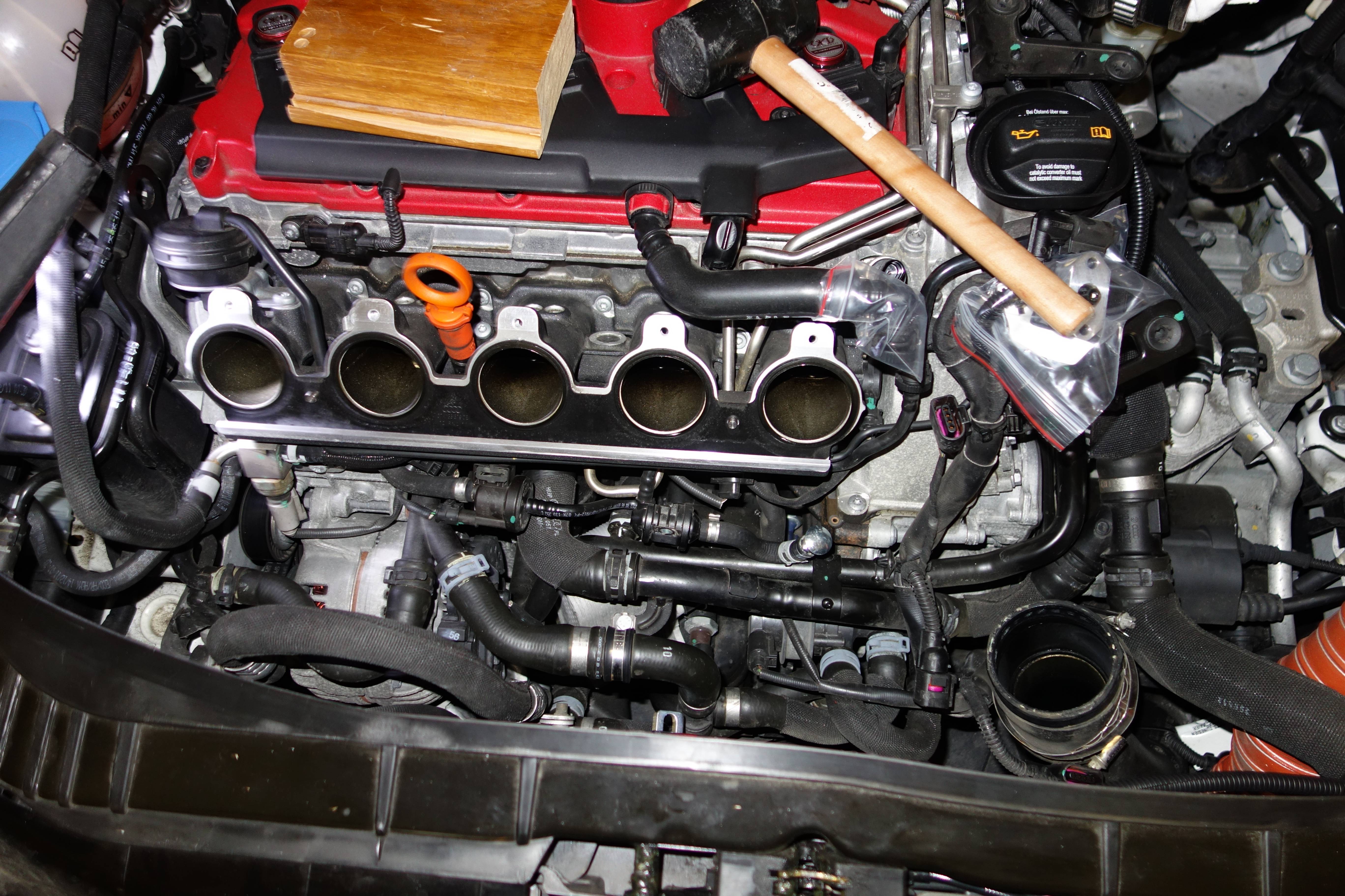

Ich werde zur Installation des Tanks und der Pumpe den werksseitigen Schaum "Werkzeugkasten" nutzen. Dies ergibt sicheren Halt, Schutz der Technik und des Tanks sowie Abschirmung des Pumpenlärms. Der Tank selber wird etwa 2 bis 3 mm Wandstärke haben und aus wahrscheinlich V4A Edelstahl sein. Der Schlosser wollte ein geeignetes Material aussuchen, da Methanol sehr aggressiv ist.
Bild 4: Teilweise bearbeiteter Werkzeugkasten mit zur Ansicht eingelegter Pumpe, Pumpeneinlass etwas tiefer als Auslass des Tanks
http://www.directupload.net/file/d/4298 ... 68_jpg.htm

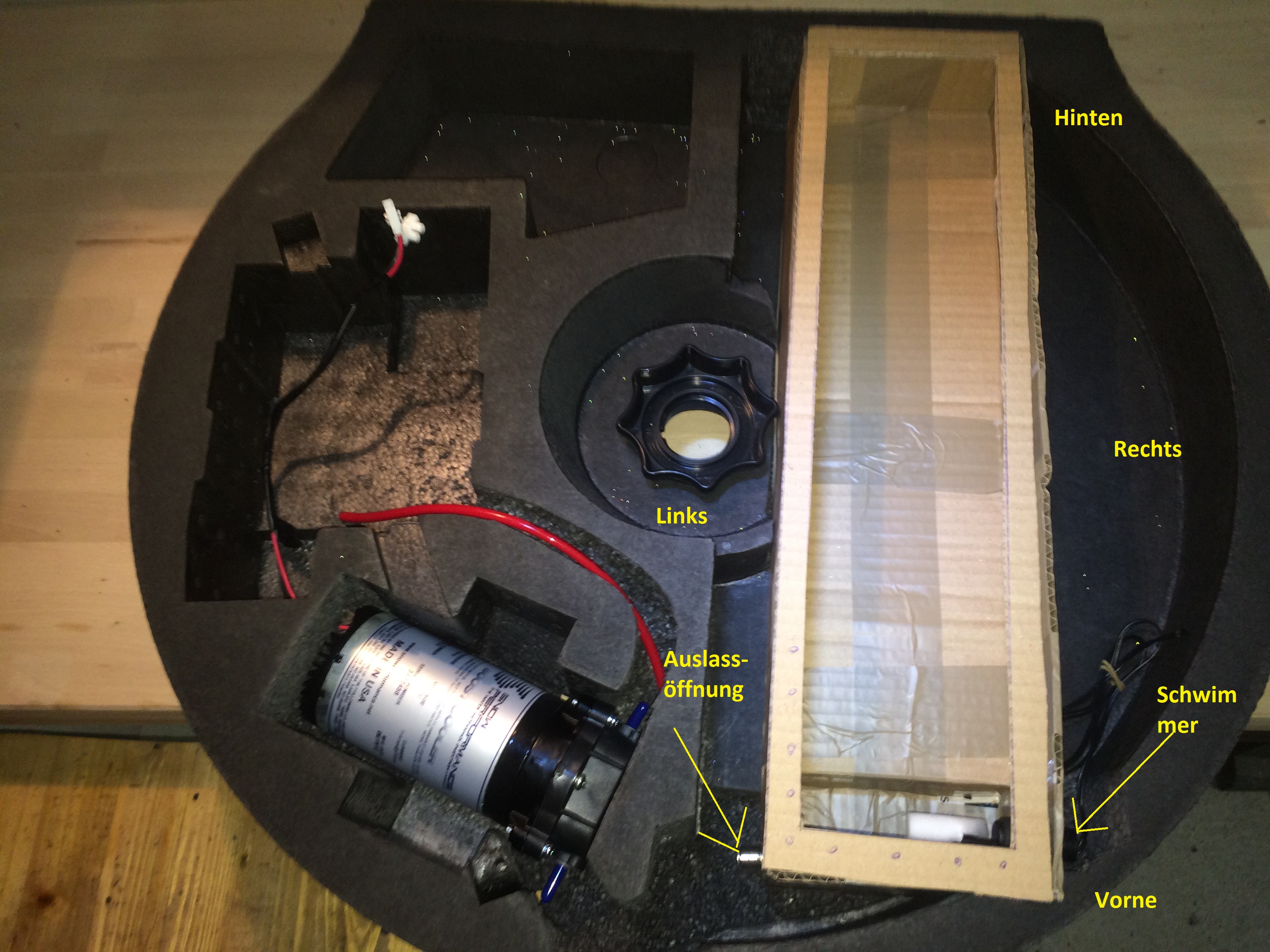

Der Tank selber wird nicht durch mich persönlich gefertigt, da dies meine Schweiß- und Werkzeugausstattung übersteigt. Ich habe ein Modell aus Pappe gebaut zur Ansicht für den Schlosser, welches er zurzeit auch hat. Der Tank ist gerade in Fertigung (ca. 650€) und wird am Ende nach meinen Berechnungen etwa 4 bis 4,2 Liter Volumen haben. Ein Schwimmer für die Füllstandsanzeige ist vorgesehen, ebenso wie ein Sumpf in welchem sich der Abfluss befindet wie auch ein Druckausgleichspin. Der Deckel des Tanks wird komplett entnehmbar werden, sodass eine Reinigung und Wartung im Inneren erfolgen könnte. Der Deckel wird den Einfüllstutzen tragen.
Bild 5: Beschriftete Ansicht des Tankmodells
http://www.directupload.net/file/d/4298 ... 5d_jpg.htm
Da bei einem TurboBenziner die Anlage nicht immer mitläuft (ein Diesel geht geradezu verschwenderisch mit dem Gemisch um) sollte das Volumen des Tanks für ca. 120 bis 200 km reichen. In meinen Augen ausreichend, da ich die Anlage nur ab und an zuschalten werde.
Sobald der Tank vom Schlosser geliefert ist geht es dann weiter. Dies dauert hoffentlich nur noch 1 bis 2 Wochen.

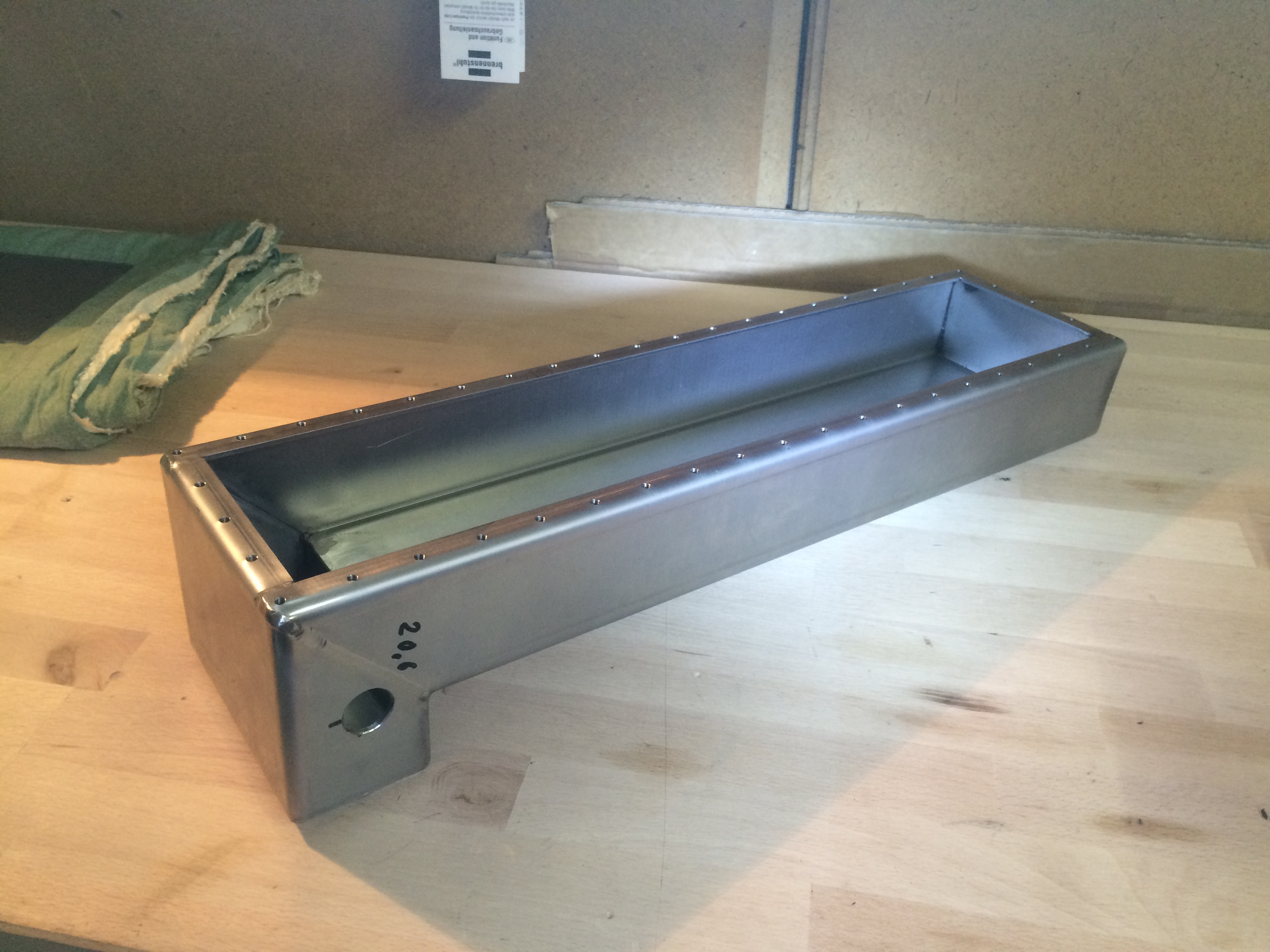

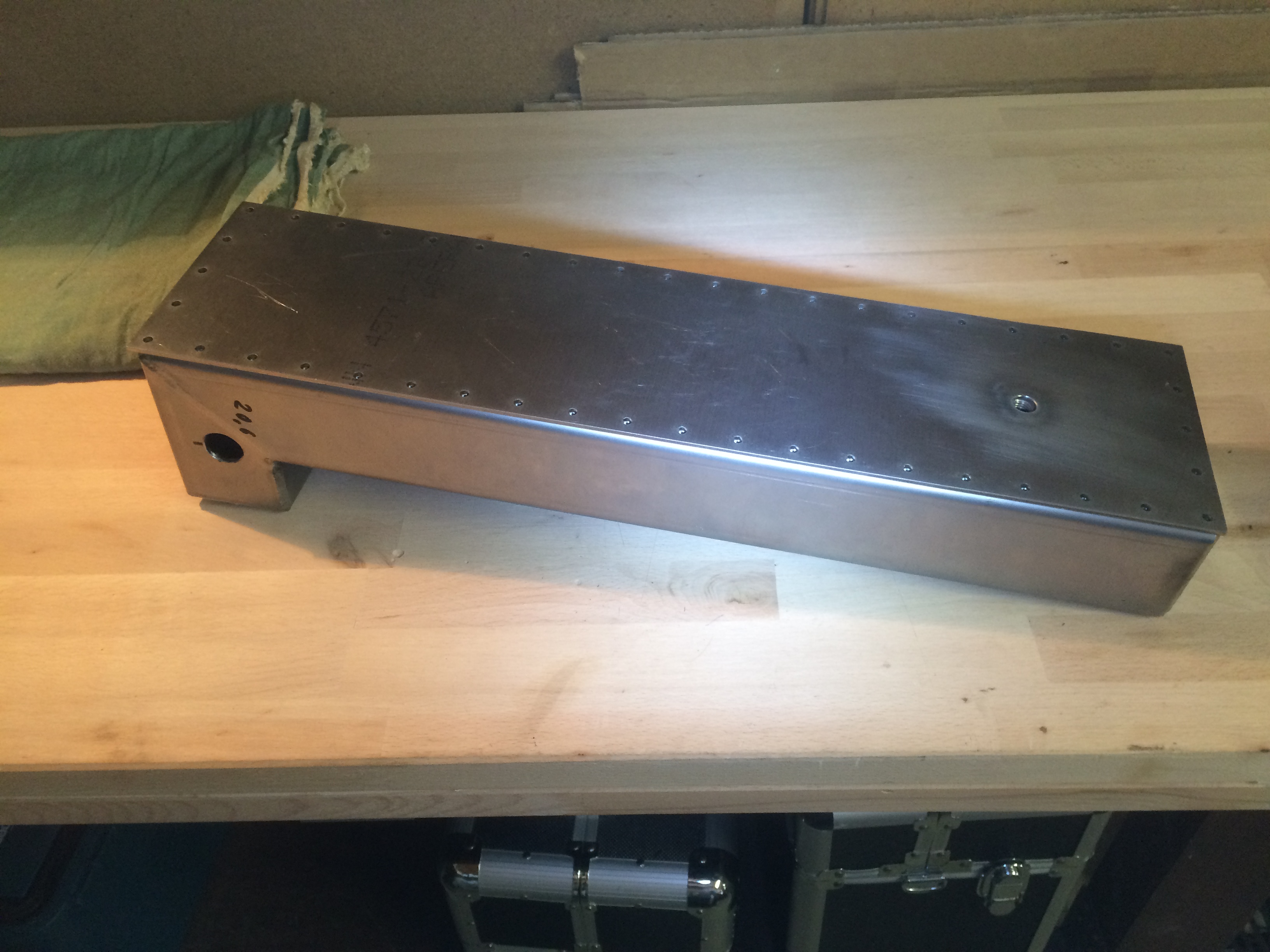

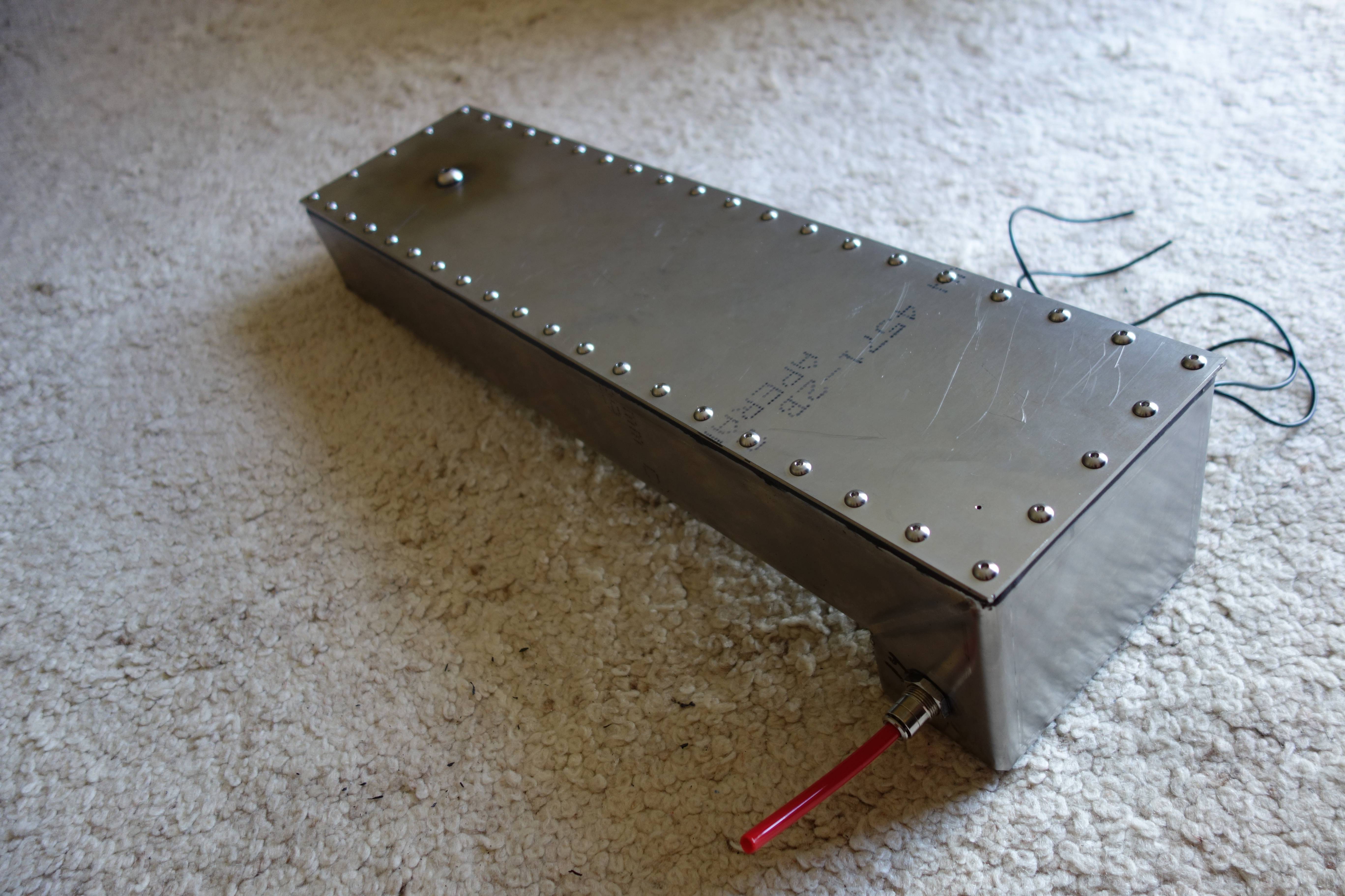

Heute konnte ich den Rohling des Tanks aus V4A Edelstahl abholen, ist exakt so geworden wie ich es mir vorgestellt hatte :biggrinn: Der gesamte untere Teil des Tanks ist nur aus zwei Metallplatten gekantet worden und dann verschweißt. Materialstärke 2,5 mm. Die obere Platte ist 3 mm stark.
Bild a: Tankrohling ohne Oberseite und Anbauteile.
Bild b: Tankrohling mit Oberseite (muss noch verschraubt und abgedichtet werden)
Bild c: Tankrohling mit Anbauteilen (Schwimmer und Auslass)
Der Tank ist bewusst so konstruiert, dass die gesamte Oberseite für Revisionsarbeiten abgenommen werden kann. So ist eine einfache Wartung und Reinigung möglich. Jetzt sind gerade noch die 46 Titanschrauben im Zulauf, die die beiden Teile verbinden werden und ebenso die große Verschlussschraube aus Titan. Die 2 mm Entlüftungsbohrung wird mit einer Membran versehen werden.

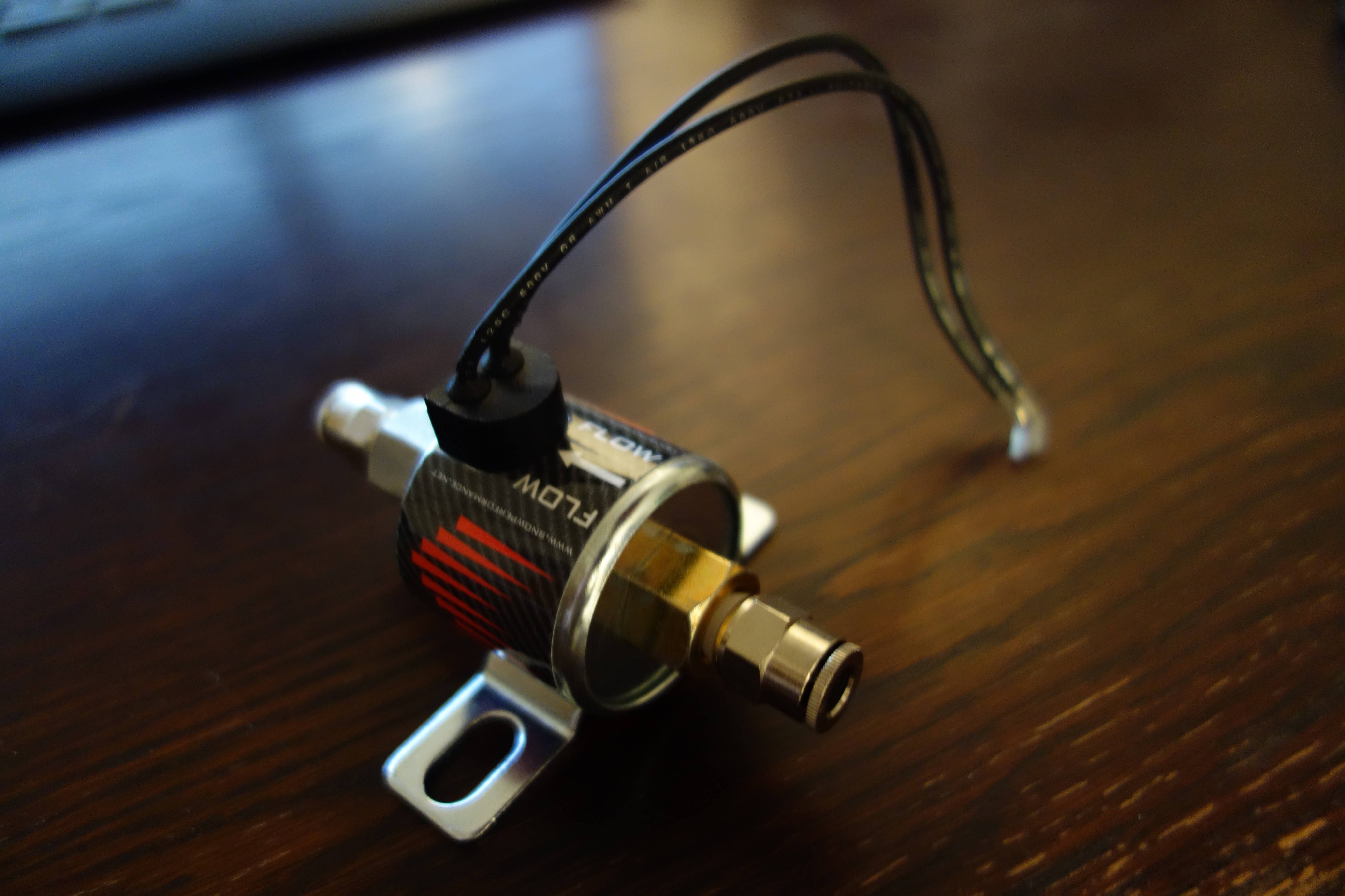

2. Upgrade Magnetventil:
Kann für Dual Stage Installation mit zwei unabhängig arbeitenden Düsen verwendet werden oder auch einfach nur als Schutz gegen tropfende Flüssigkeit wie bei meinem System später.

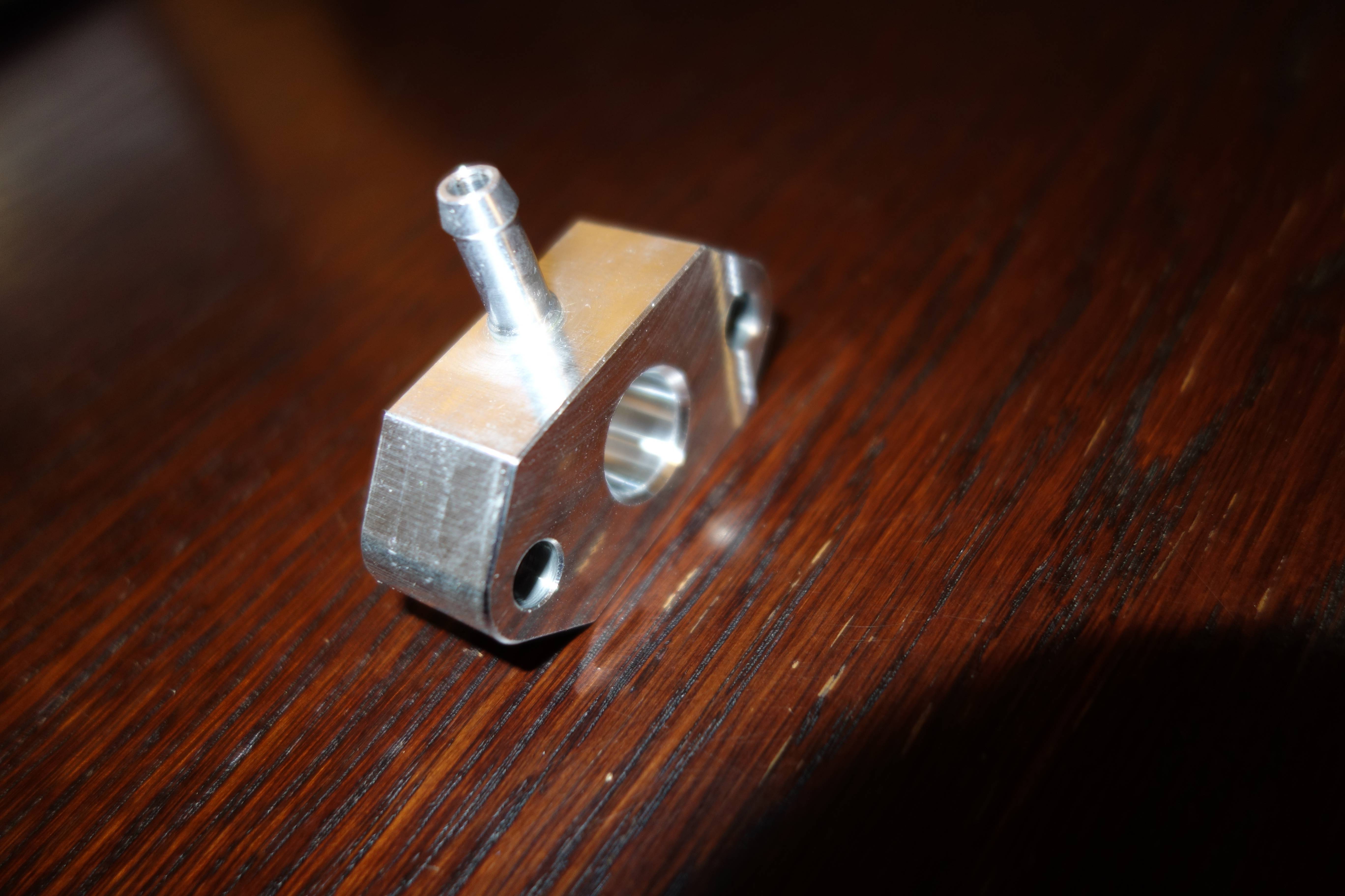

3. Ladedruckadapter von FORGE:
Dieses Teil wird an der Ansaugbrücke zwischengeschaltet und ist die sauberste Möglichkeit, und auch die genaueste Variante in meinen Augen, bei unseren Motoren den Ladedruck mechanisch abzugreifen. Es passt auch für den 1,4 TSI und wird meist auch nur dafür angeboten, siehe E-Bay.

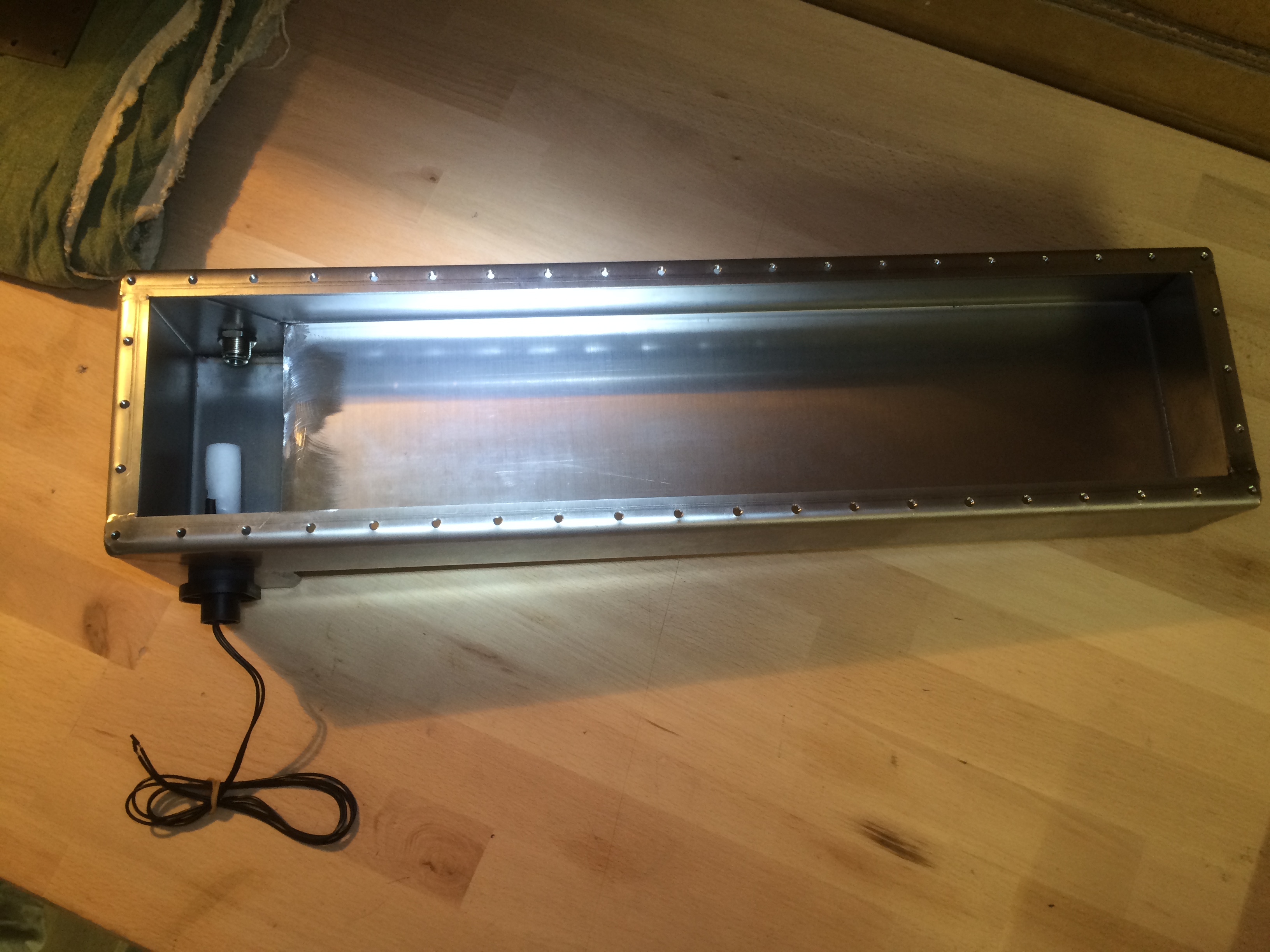

Jetzt ist auch der Tank fertig und abgedichtet. Die Auslassöffnung mit Schlauchanschluss ist dran und auch der Schwimmer ist verbaut. 46 Schrauben aus Titan halten Ober- und Unterseite zusammen. Dazwischen ist eine Dichtung aus Reinzosil.
Bild: Tank mit Schwimmer und Auslass
Bild: Tank fertig
Jetzt warte ich noch auf die Instrumentenhalterung aus Ungarn, dann brauche ich nur noch etwas Zeit zum Einbau....

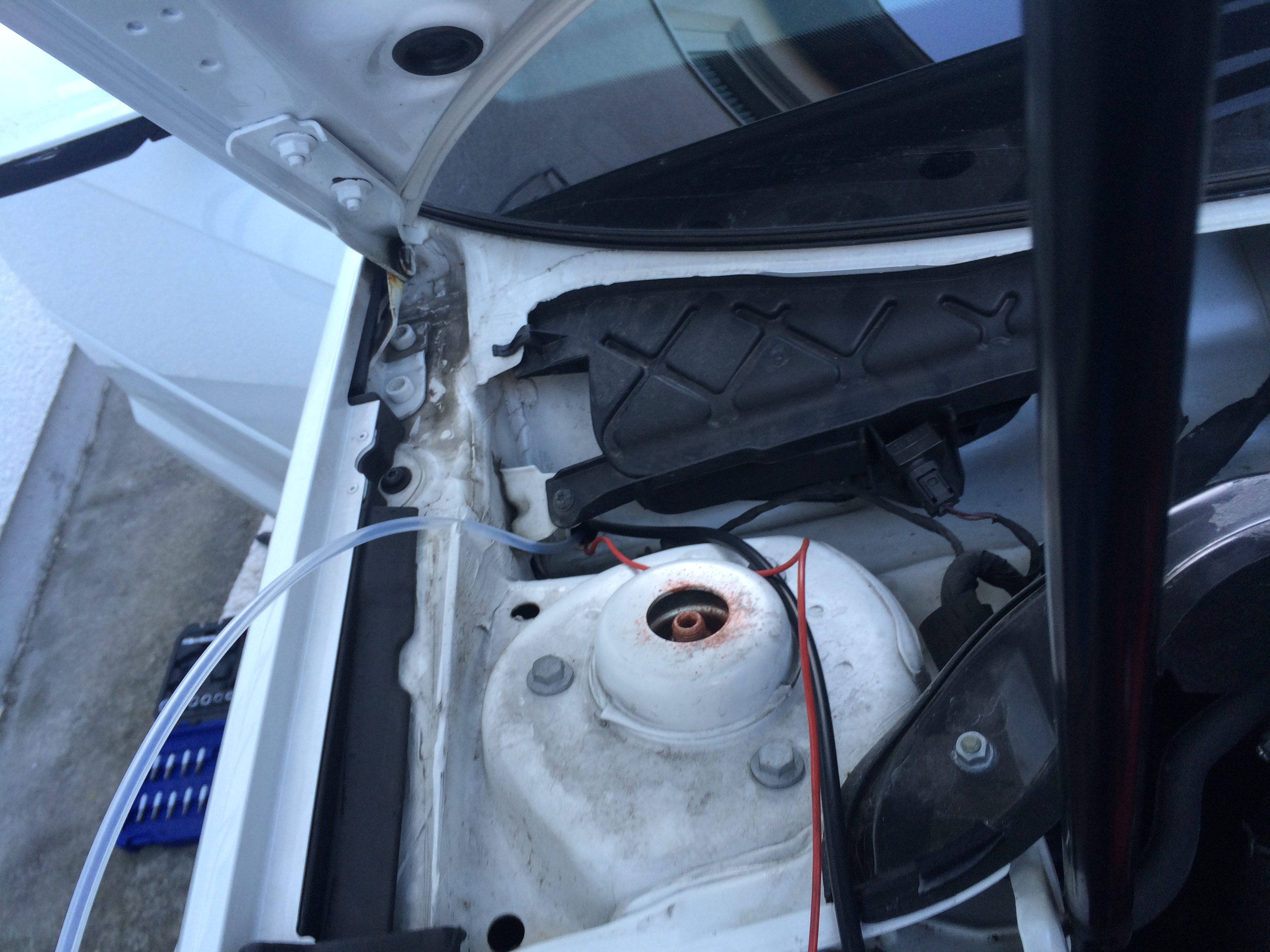

Im Kofferraum, bzw. unterm Ladeboden habe ich auch gewütet und dort schon mal die Druckleitung und die Kabel gezogen bis zum Beifahrerfußraum. Auch hier herrschte dann Stopp wegen Suche nach Loch in Feuerwand...
Sobald ich eine Öffnung für meine Ladedruckleitung und die Stromversorgung des Magnetventils sowie die Druckleitung in Richtung Motorraum gefunden habe, lege ich die ganzen Strippen endgültig und dann bekommt der Controller auch erstmals Strom, sodass ich ihn - bis zum Umbau unter der Haube - schon als Ladedruckanzeige nutzen kann. Momentan enden die ganzen noch viel zu Langen Kabel und Leitungen unrühmlich im Beifahrerfußraum. Im Kofferraum selber sieht man nichts mehr davon, der Ladeboden deckt wie gewünscht alles inklusive Tank und Pumpe ab.

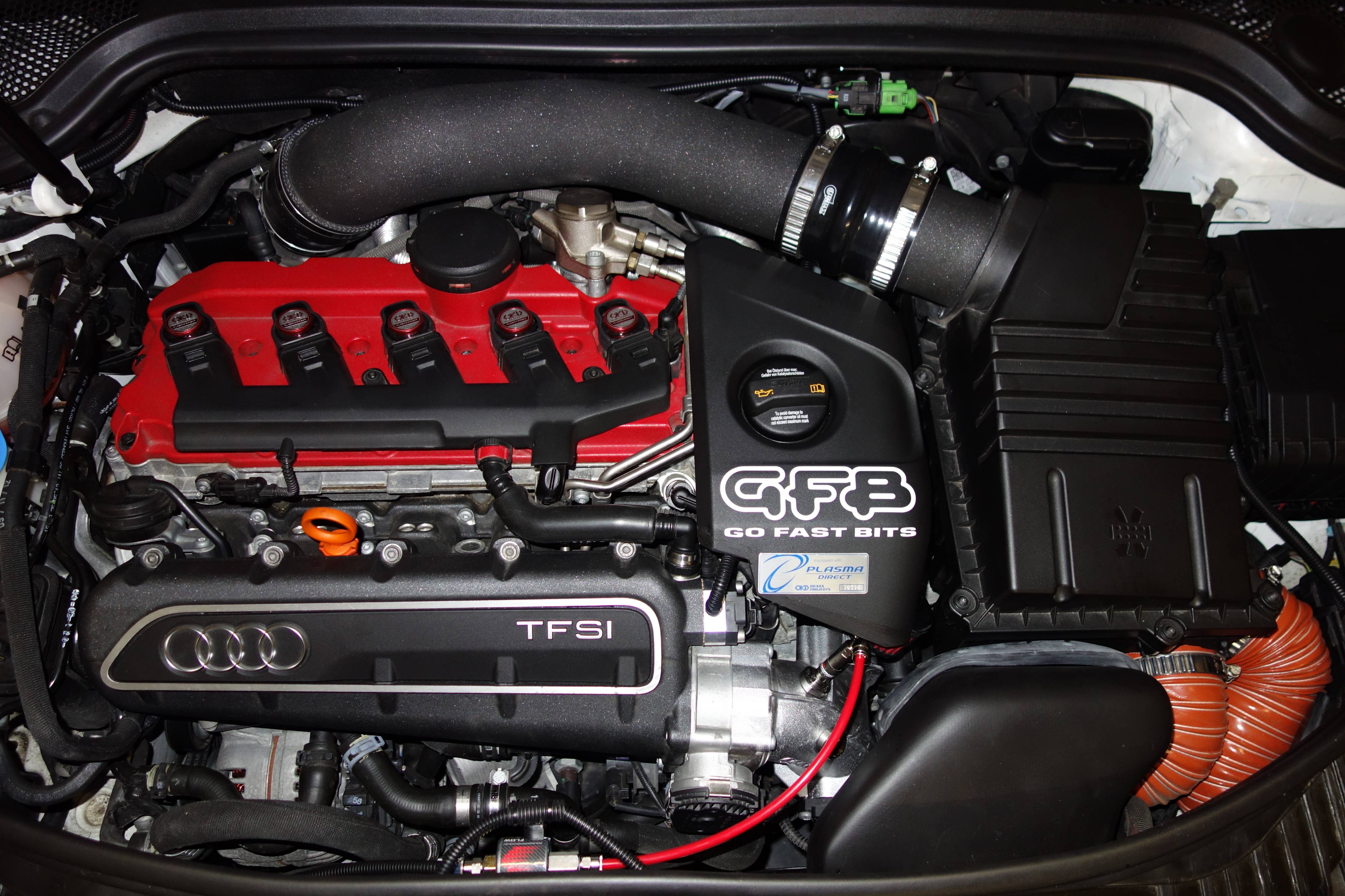

ist wieder weitergegangen bei mir und nun ist eigentlich alles fertig eingebaut. Ich habe einen Weg unter dem Amaturenbrett auf der Beifahrerseite gefunden und konnte meine Leitungen und Kabel darüber in den Motorraum legen. Sie kommen nun aus einem Gummistopfen unter der Windschutzscheibenabdeckung unten, noch unter den Scheibenwischern, durch und werden von dort in den Motorraum geführt.
Dort bin ich dann durch eine Plastikverkleidung gegangen und habe die Leitungen an die entsprechenden Stellen im Motorraum geführt. Verpackt habe ich sie komplett mit Wellschlauch, damit eine neutrale Optik erhalten bleibt.
An der oberen Brücke habe ich dann noch das Ladedruckadapter von Forge installiert. Ob der Pin nach oben oder unten zeigt ist Geschmackssache, leichter zugänglich und daher insgesamt einfacher für die Drucktests später ist es, wenn das Teil nach oben zeigt. Man sollte nur darauf achten, dass man ihn nicht seitenverkehrt einbaut..... das Adapter ist asymmetrisch mit seiner Bohrung. Sie muss dem Motorblock nahe sein.

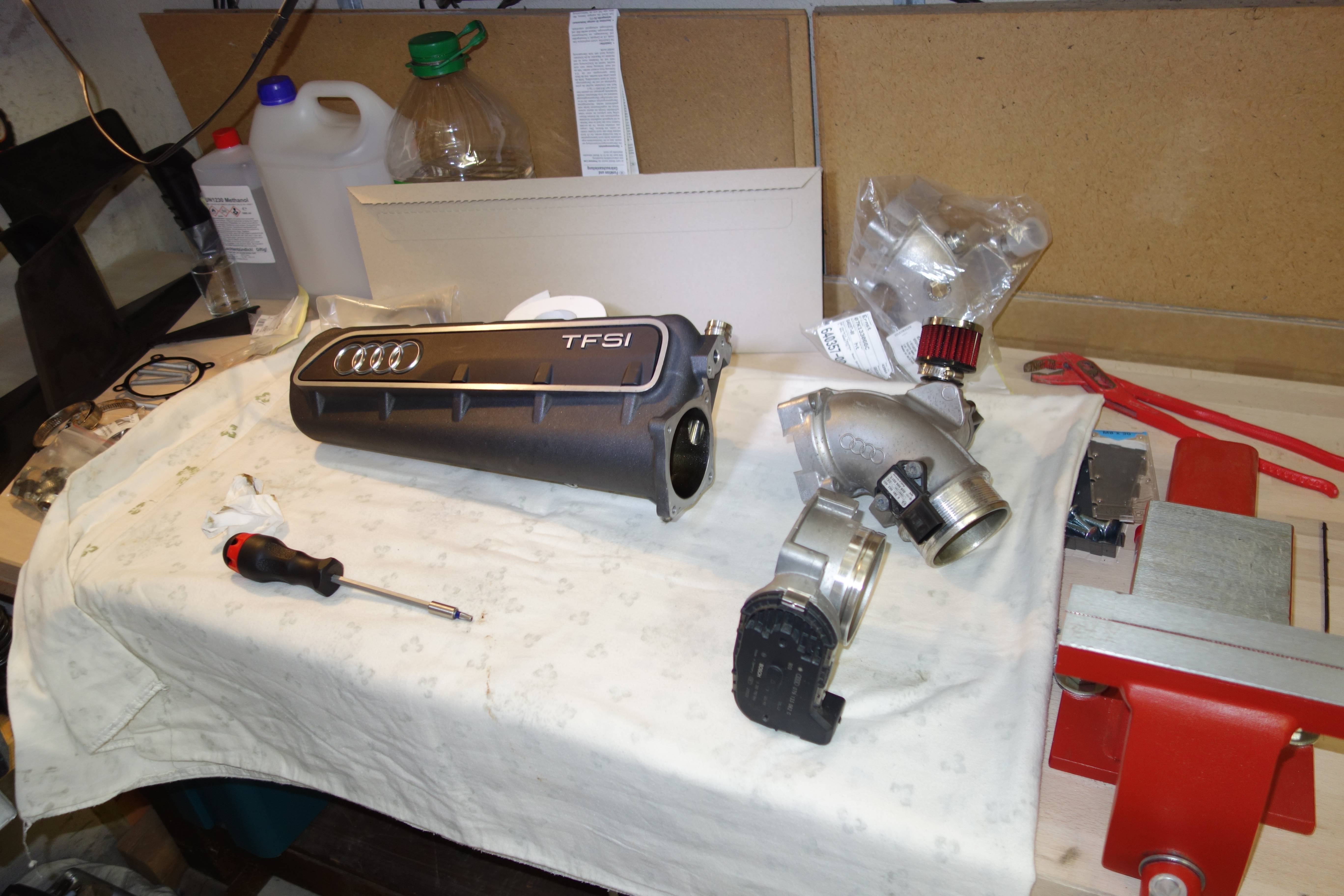

Das Magentventil, welches ein Nachtropfen von Flüssigkeit verhindert habe ich mit einer verlängerten Schraube und einem Untersetzer am Schlossträger ganz vorne im Motorraum befestigt, die Position ist wie gemacht dafür^^

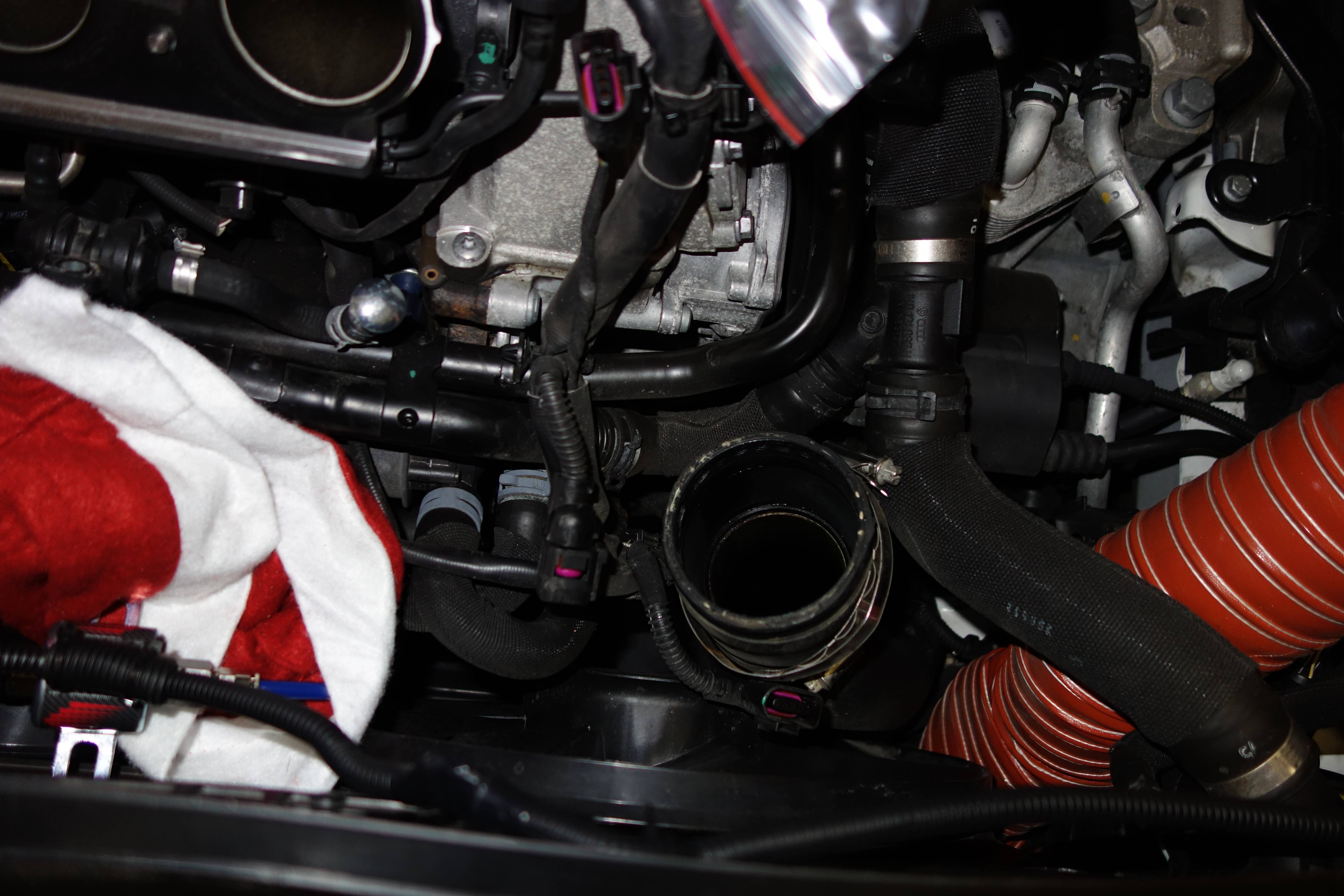

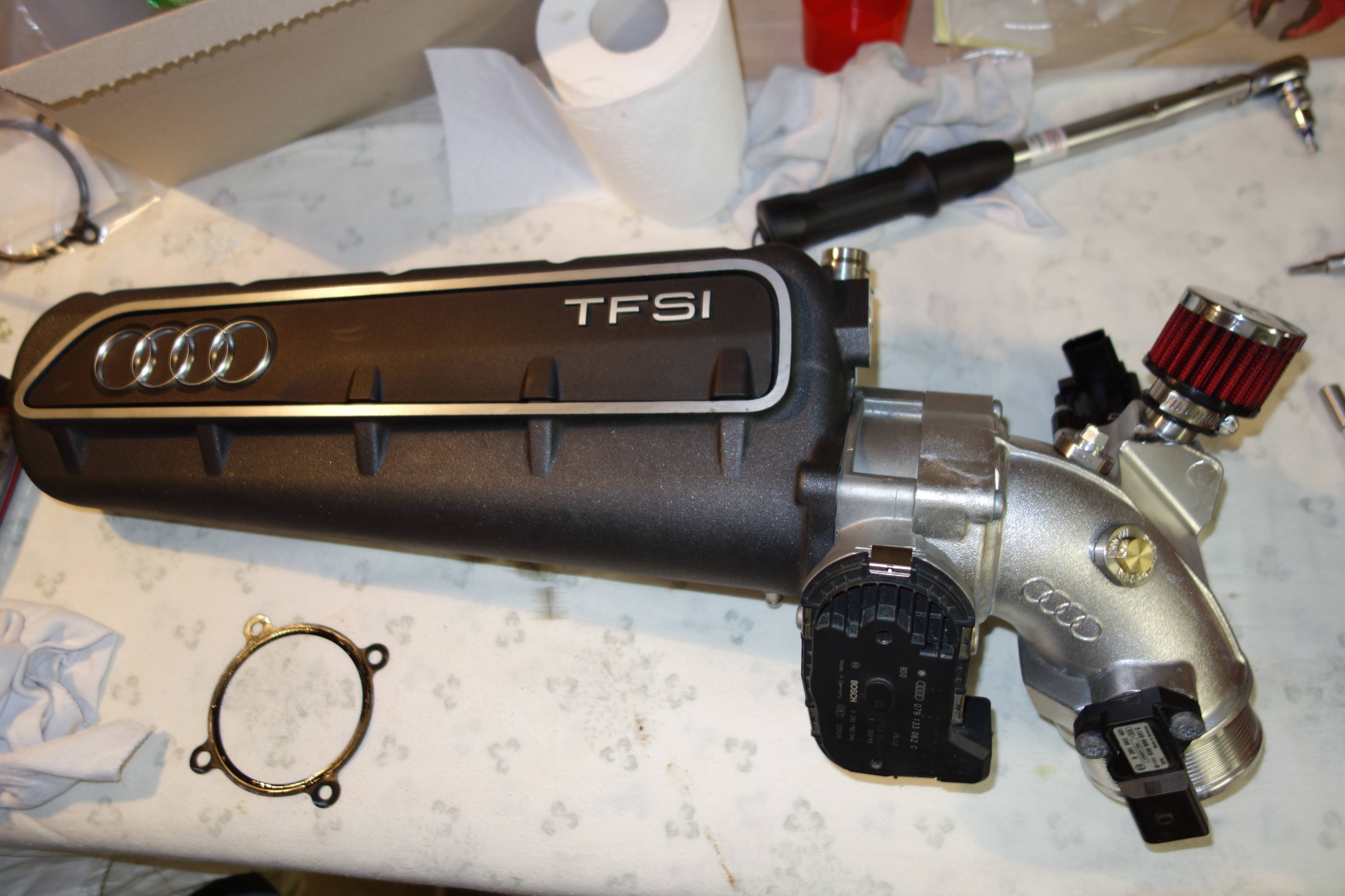

Am letzten Wochenende bin ich dann auch noch dazu gekommen, dass ich den Ansaugstutzen tauschen konnte, sodass jetzt mein bearbeiteter Saugstutzen mit den beiden SnowPerformance Ports verbaut ist.
Dazu habe ich den gesamten oberen Teil der Ansaugbrücke entnommen, da man sonst nicht vernünftig an alle Schrauben des Stutzens drankommt... typisch Audi... alles total verbaut....
Dazu musste jetzt letztlich der gesamte obere Teil der Ansaugung auch wieder raus und dann, nach etlicher Fummelei waren auch die Leitungen ab und der obere Teil der Ansaugbrücke frei, sodass ich endlich die 5 Kopfschrauben rausdrehen und dann den oberen Teil der Brücke mit einem Gummihammer lösen konnte. Das sitzt so fest und ist so verbacken, dass es nicht anders abgeht. ist sie locker, dann kann man die gesamte obere Ansaugbrücke nach hinten aushaken und mit samt Stutzen (vorher Schellen an der BoostPipe lösen) entnehmen. Die freien Öffnungen deckt man dann am besten mit nicht fusselnden Tüchern ab.
Hier mal ein Bild wo Brücke, Drosselklappe und Stuzen zerlegt sind. Das ist übrigens, für alle, die es verbaut haben, eine gute Gelegenheit das GFB DV+ zu warten und komplett zu reinigen und neu zu schmieren!!! Sollte man wahrnehmen die Chance. Beim Wiederzusammenbau des DV+ darauf achten, dass man den Kolben wieder poliert und dann etwas dreht, sodass er nicht mit der selben Seite wieder nach unten verbaut wird. Aufgrund der Einbauposition bilden sich nämlich trotz noch guter Schmierung leichte Riefen, die man zwar nicht tasten kann, aber die zu sehen sind. Einmal Wenden (etas weiter Drehen) ist also sinnvoll.
Die obere Brücke sieht dann, nach Zusammenbau, in etwa so aus: Hier schon mit neuem Ansaugstutzen:
Bevor man Drosselklappe und Stutzen wieder an Brücke baut, sollte man den Dichtring erneuern und auch auf seine Einbaurichtung achten! Selbiges gilt für die Dichtung zwischen oberer und unterer Brücke! Audi Zeichen muss nach oben.
Die Schrauben am Stuzen über Kreuz festzeihen und dann mit 9 Nm anziehen.
Beim Zusammenstecken darauf achten, dass die Dichtungen nicht verrutschen und besonders die Brückenteile gut ausrichten bevor man die Schrauben wieder einsetzt! Sie gehen etwas schwergängig, dürfen aber nicht festsitzen oder verkanten beim Reindrehen.
EBENSO GIBT ES EINE REIHENFOLFOLGE ZUM FESTZIEHEN der Schrauben zwischen oberer und unterer Brücke!!!
1. Schraube in der Mitte
2. Schraube fahrerseitig daneben
3. Schraube beifahrerseitig neben der mittleren Schraube
4. Schraube ganz auf der Fahrerseite
5. Schraube ganz auf der Beifahrerseite
Diese Schrauben werden zuerst nach und nach mit der Hand festgezogen, ohne dass die Brücke verspannt wird, und dann in der ebenfalls gleichen Reihenfolge mit einem Drehmomentschlüssel und 9 Nm angezogen.
Ebenfalls ist es eine gute Gelegenheit die minderwertigen Schlauchschellen und die elendige Federstahlklemmen von Audi zu tauschen. Ich habe die Schlauchschellen nun auch hier gegen UltraHD Schellen getauscht und die kleine Federstahlklemme unter der Brücke gegen eine kleine Schraubschelle, die besonders gut angezogen werden kann (bekommt man alles über das TurboZentrum Berlin...)
Alles wieder festziehen und die Ansaugung wieder einbauen und eigentlich fertig. Jetzt kann man endlich die Düse verbauen. Am besten geht man hin und macht etwas vom e6000 Dichtmittel auf den oberen Teil des Gewindes und Schraubt die entsprechende Düse dann in den Düsenhalter ein (NIEMALS DICHTMITTEL AUF DEN START DES GEWINDES GEBEN!!!). Ebenso verfährt man nun mit der anderen Seite des Gewindes und schraubt dann die Düse samt Halter in den Port des Ansaugstutzens ein. Auch hier kein Dichtmittel auf den Start des Gewindes oder gar in den Port geben! Es darf nicht in den Motor gelangen und man muss bedenken, dass man, wenn man das ganze wieder ausbauen will, es nach und nach entfernen muss, bevor man die Düse ganz ausgeschraubt hat (bleibt dauerelastisch und lässt sich in Fäden abziehen, eigentlich rückstandsfrei, wenn man es richtig macht).
Das Dichtmittel ist wichtig! Wer meint, dass er darauf verzichten kann, weil die Düse ja straff im Halter zu sitzen scheint (man kann sie niemals sehr weit reindrehen...) wird schnell merken, dass er hier ein amerikanisches Produkt hat.... ohne Dichtmittel ist es nicht dicht.... die schaffen es einfach nicht so zu fertigen, dass es ohne ginge... man braucht Dichtmittel... es liegt hier eine Menge Druck an... wie wohl auch Fertigungstoleranz oder eine Fehlplanung der Düsenhalter....
Die Schnellverbinder der Schläuche sind wohlgemerkt 100%ig dicht! Auch ohne Dichtmittel....
Am Ende sieht dann alles fertig im Motorraum so aus:
Den roten Druckschlauch konnte ich mir dann doch nicht verkneifen^^....

Im Kofferraum, unter dem Ladeboden sieht es dann in etwa so aus:
Es verschwindet komplett unter dem Ladeboden und man sieht weder Kabel noch Schläuche, wenn man die Heckklappe öffnet. Der Kofferraum ist voll nutzbar, ohne Einschränkungen.

wir sehen ja die ein oder anderen Einbauten, aber hier möchte ich doch glatt mal imaginär meinen Hut ziehen.
Soviel Detailverliebtheit und ebenso Professionalität sehen wir bei Selbsteinbauern selten! Chapeau!
Gerade auch der eigens angefertigte Tank fällt hier komplett aus der Norm. In aller Regel wird ja dann doch
eher der vorhandene Wischwassertank oder ein Behälter aus unserem Produktsortiment verwendet.
Es freut uns sehr, das der Boost Cooler auch ohne weitere Modifikationen (Abstimmung) schon spürbar was bringt.

Hatte vor ein paar Wochen, etwa vor 1500 km, erstmals eine "Fehlfunktion", mit der ich aber über kurz oder lang gerechnet hatte, hatte ich in der Einbaustory ja schon mal angedeutet.
Nach etwa 4 Liter Methanol, war die Schmierung vom GFB DV+ abgewaschen und das Ventil hatte gehangen. War zu erwarten, da Methanol stark "reinigt"...
War aber kein großes Problem, einfach gefühlte 50ml (soviel war es nicht, aber ich hab schon gut drauf gehalten...) von oben durch den Entlüftungsport in Richtung des Messingkolbens gelenkt und dann hat es wieder geflutscht. Das alles bei laufendem Motor und dann zwei, drei Mal kurz Drehzahl geben und abblasen lassen, dann flog das überschüssige Schmiermittel schön in hoher Wolke aus dem Motorraum raus.
Seitdem keine sonstigen Probleme oder Auffälligkeiten. GFB funktioiniert seither wieder einwandfrei. Methanol Kit auch.
