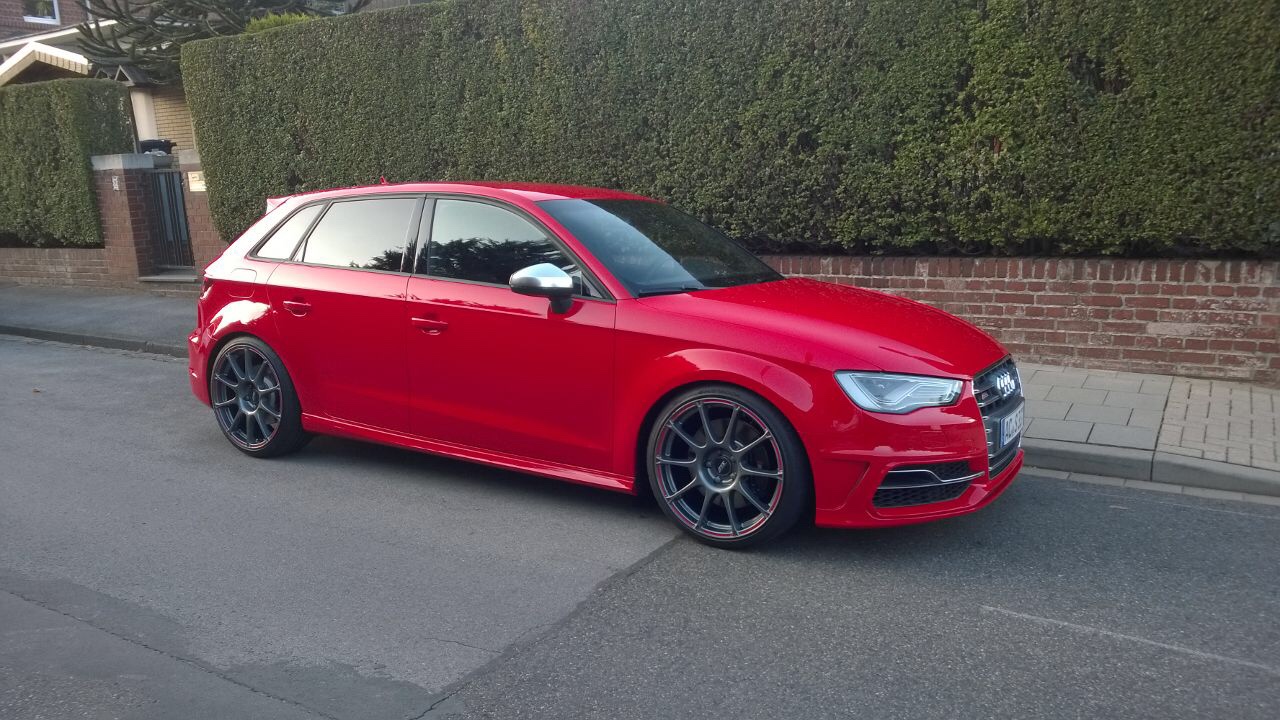

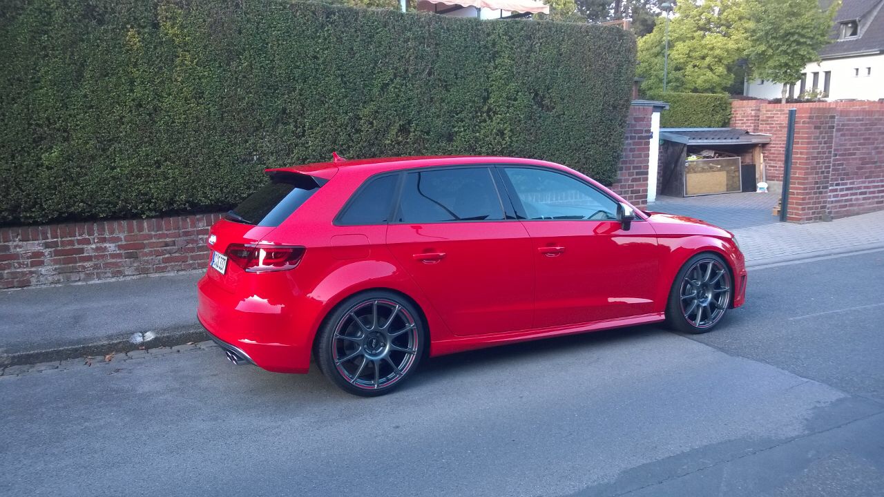

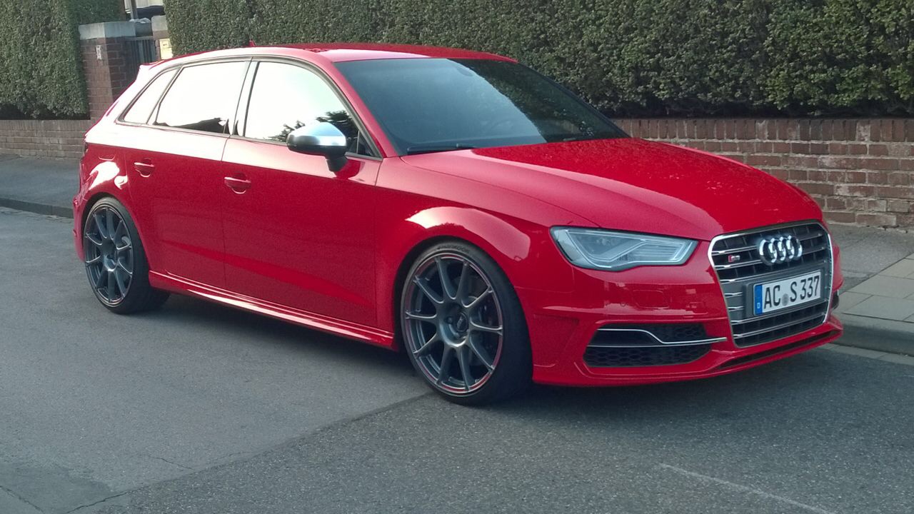

Kommen jetzt gleich.
Beim Treffen hatte ich das vergessen.
Hab sie aber danach besorgt
Stehen dem Audi richtig gut.....
Die ATS finde ich eine sehr schöne Felge für auf einem Audi
