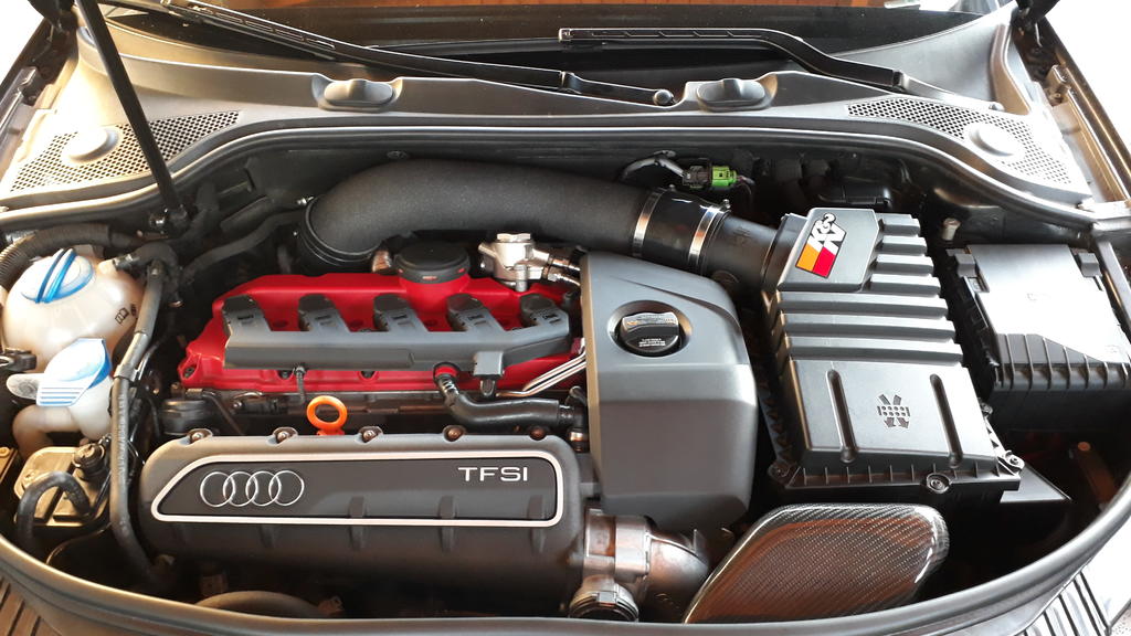

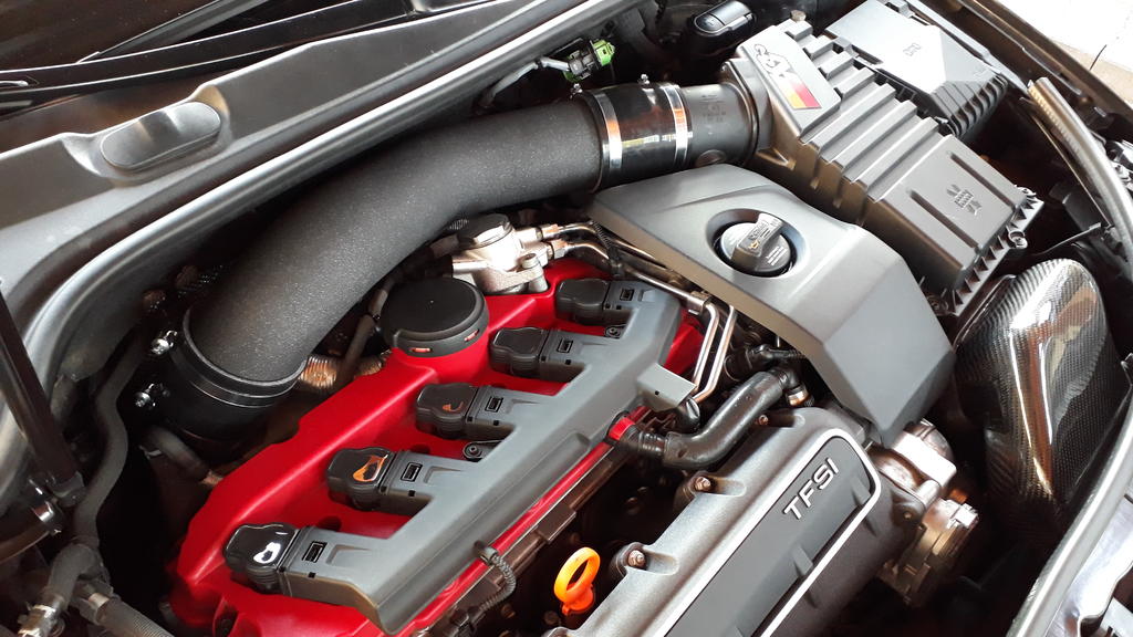

Hallo in die Runde,
ich wollte euch ein kurzes Feedback geben:
PPH Ansaugrohr erfolgreich eingebaut :good:
Sieht sehr, sehr nice aus. :jc_doubleup:
Kannst du etwas zu Sound- und Leistungszugewinn sagen? Merkt man es? Hast du auch die Software angepasst? Ist der Carbon-Ansaugtrichter auch von PPH?
Wenn ich das so sehe, könne ich auch schwach werden. :biggrinn:
Danke und Gruß
Fave
Also der Ansaugsound hat sich meiner Meinung nach nicht verändert.
Leistungstechnisch würde ich sagen, dass er bei voller Beschleunigung durch alle Gänge hinweg etwas besser zieht :dh:
Ich würde den Austausch jederzeit wieder vornehmen - allein schon wenn man sich das originale Ansaugrohr nach dem Ausbau anschaut fragt man sich, weshalb das ab Werk so vermurkst gebaut wird :aaaah:
Derzeit ist noch der "alte" Softwarestand hinterlegt (ca. 400 PS / 550 NM).
Eine komplett neue Abstimmung (Motor / Getriebe) wird dieses, spätestens nächstes Jahr erfolgen. Aber nicht nur wegen des Ansaugrohres.. ;)
Die Entscheidung wird zwischen S-Tec (Favorit), PPH, MTR oder Tunetec fallen.
Der Carbon-Luftsammler ist auch von PPH, jop. War bei mir bereits verbaut.

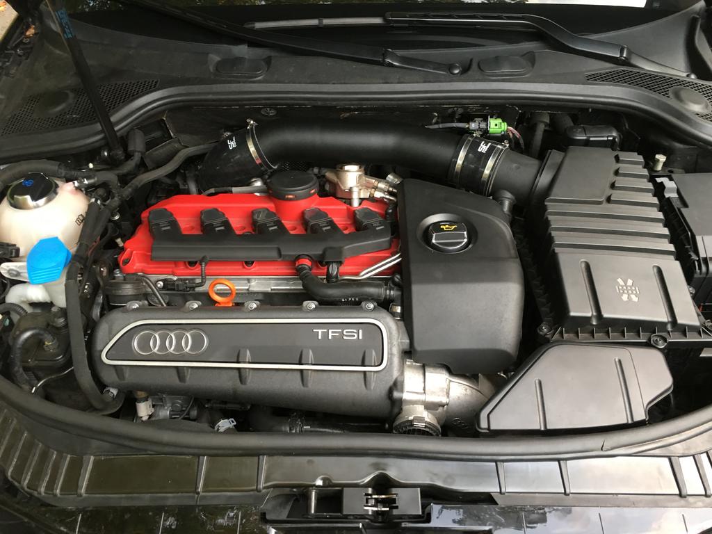

Kurzes Update. Habe heute die HG Ansaugung bekommen und direkt verbaut.
Sieht m.E. sehr gelungen aus. Leistungstechnisch habe ich jetzt erstmal keinen großen Unteschied gemerkt. Werde aber demnächst noch mal auf den Prüfstand gehen und ggf. auch noch etwas an der Software machen lassen.
Bin sehr gespannt was es gebracht hat.
An die Schweizer unter uns: Welche legale Ansaugung habt ihr verbaut?
Mich würde mal interessieren ob du nun Ansauggeräusche besser hörst?
Wirklich verändert haben sich die Geräusche nicht. Denke, dass für lautere Ansauggeräusche ein offenes Filtergehäuse / offener Filter erforderlich sind. Hab sowas mal bei HPerformance gesehen, was echt nice aussah und sicher auch Sound bringt. War aber auch recht teuer.
Vorteil meiner Lösung ist, dass es sehr nah am OEM-Look ist und somit nicht wirklich auffällt. Aber Sound bringt es dann auch nur minimal. Leistung passt aber.:dh:
