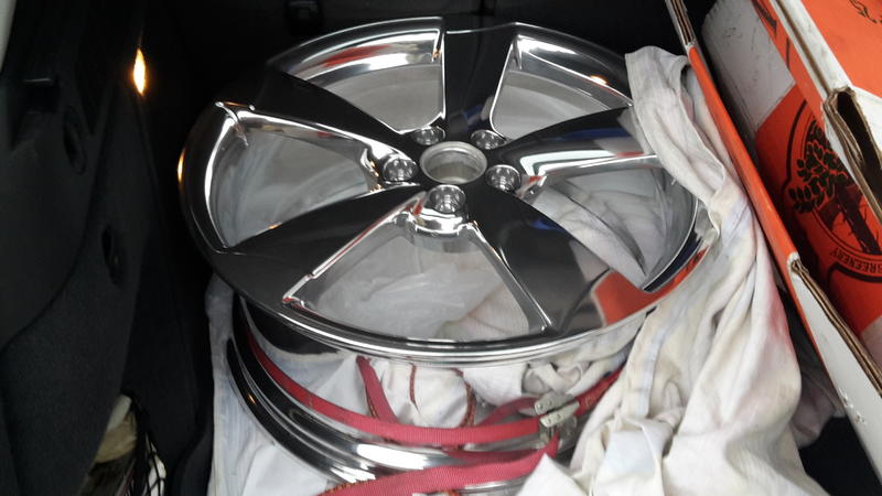

So, heute die Felgen abgeholt. Sind nun hochglanzverdichtet, am Montag kommen die Reifen drauf. Dann warte ich nur noch auf den Sommer. :aaaah:
Sieht schon mal gut aus. :dh:
Bin auf Bilder am Fahrzeug gespannt.
Sehen am Anfang immer so gut aus.
Jetzt liegt es an dir, das es auch so bleibt :biggrinn:
